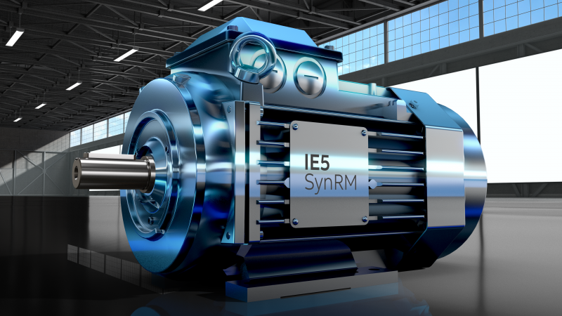

IE5 SynRM电机——超高效、多用途的无磁体电机系列,功率范围0.75至450千瓦

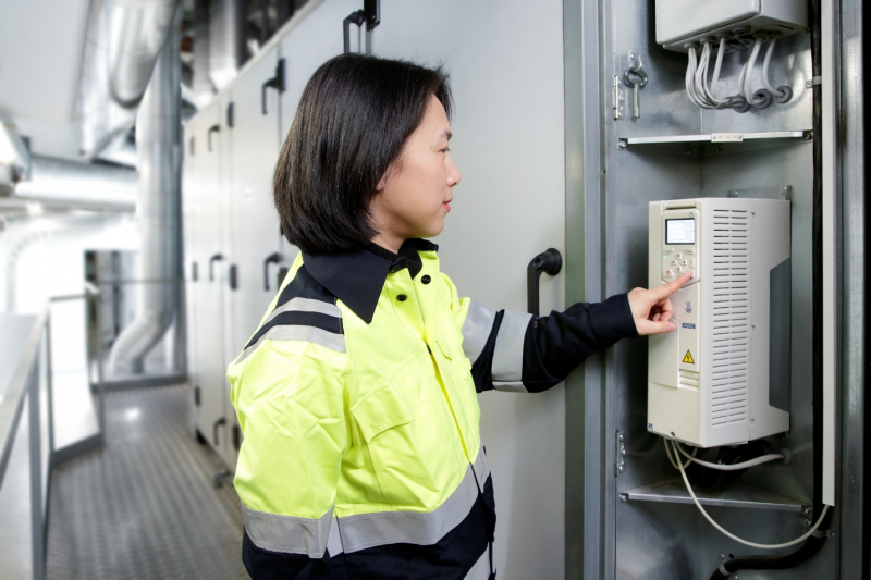

在葛兰素史克大士南工厂首次安装的ABB HAVC变频器,预计可实现高达25%的节能效果
