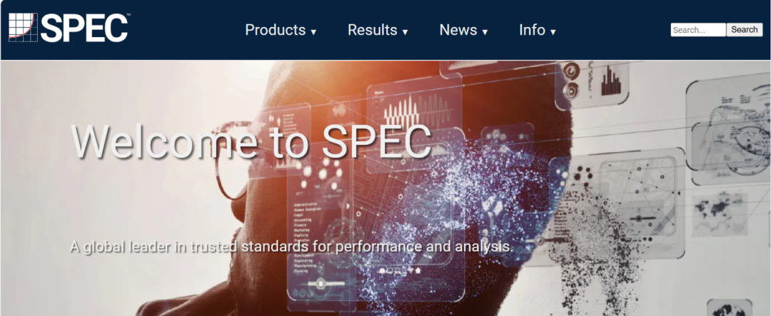

什么是SPECpower™?
SPECpower™是由SPEC(标准性能评估组织)开发的一种性能/功耗比基准测试工具,是一套标准化的软件测试脚本,通过模拟从100%满载到活动空闲(Active Idle)状态共11个不同负载点,来全面测量服务器的性能和功耗,最终计算出一个核心指标:ssj_ops/watt(每瓦特支持的业务处理量)。
图 1 SPEC官网
这个数值越高,服务器的能源效率就越高。也正因其权威性,目前国内主流运营商在服务器集采招标时,都会要求提供基于SPECpower™的测试报告。

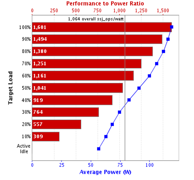

图2 基于SPECpower_ssj2008基准测试结果
  • 红色条 (性能功耗比): 代表每个负载点的效率,条形越长、数值越高越好。
  • 蓝色线 (平均功耗): 代表每个负载点的实际功耗,线条越低、数值越低越好。
  • 垂直细线 (综合能效):代表最终的ssj_ops/watt总分,位置越靠右、数值越高越好。

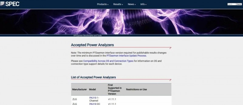

要进行SPECpower™测试,保障结果的权威性,就必须采用官方支持列表中的高精度功率分析仪。
致远仪器PA310高精度功率计正式通过SPEC组织的官方认可,成为首款进入该列表的国产功率分析仪器,意味着在服务器能效这一关键测试领域,有了经过国际标准验证的、可靠的国产方案。
 图 3   SPEC官网列出的受支持功率分析仪器

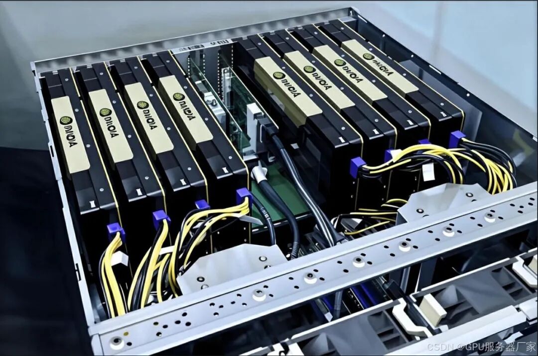

在服务器的开发阶段,工程师需要不断调试硬件设计和电源管理策略来优化功耗。
PA310可以提供实时、准确的功耗数据反馈。使用官方认可的测试设备,其出具的测试报告在申请“能源之星”(Energy Star)等国内外能效认证时,才具有说服力,能帮助产品更快推向市场。PA310的谐波测量功能,也能辅助工程师排查EMC问题。
图 5  服务器产品

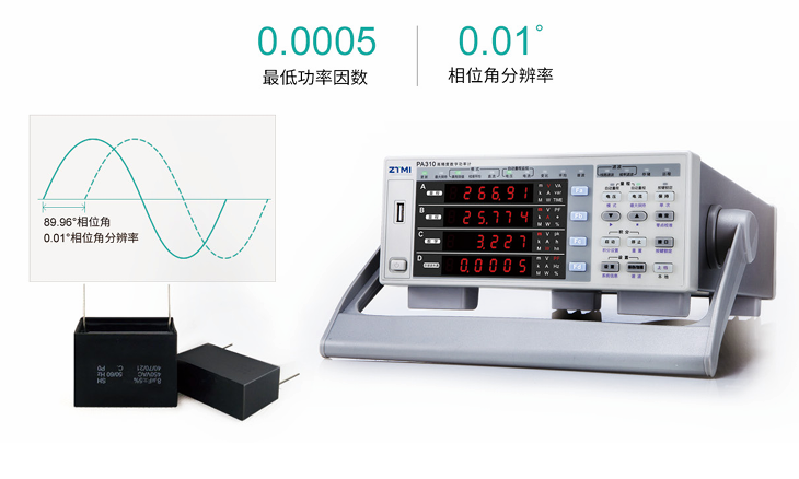

  • 宽动态范围下的高精度: 服务器从满载到空闲,电流变化巨大。PA310即使在功率因数低至0.0005的情况下,依然能保证0.1%的读数精度,确保数据不失真。
