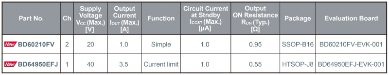

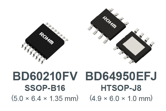

         中国上海,2025年11月13日——全球知名半导体制造商ROHM(总部位于日本京都市)今日宣布,推出可广泛适用于直流有刷电机的通用电机驱动器IC“BD60210FV”(20V耐压,2通道)和“BD64950EFJ”(40V耐压,1通道),新产品适用于包括冰箱、空调等白色家电在内的消费电子以及工业设备领域。
近年来,从白色家电等消费电子到工业设备领域,控制机构的电动化进程加速,对更加节能的直流有刷电机的需求日益增长。另一方面,要求电机驱动器实现设计标准化、减少外置元器件数量、可靠性高、体积小巧。如何兼顾成本和设计效率已成为重要市场需求。ROHM针对这些需求,推出兼顾通用性、空间节省程度及设计便捷性的两款产品“BD60210FV”和“BD64950EFJ”,助力提升应用产品的设计效率与性能。
两款产品均采用通用性好的封装形式,不仅易于引入新设计中,还可显著提升电路变更、衍生型号开发以及设计标准化的效率。另外,新产品还实现低待机电流(Typ:0.0μA,Max:1.0μA),可大幅提升应用产品待机时的节能性能。
“BD60210FV”是一款可驱动2个直流有刷电机或1个步进电机的双路(2ch)H桥*1直接PWM控制*2型电机驱动器。通过采用无需升压的H桥电路结构,更大程度地减少了外置元器件数量,从而有助于进一步节省空间和简化设计。
而“BD64950EFJ”则采用单路(1ch)H桥电路,同时支持直接PWM控制和恒流PWM控制*3两种控制方式。另外,采用低导通电阻设计,可有效抑制发热,实现高效率电机驱动。该产品耐压40V,适用于需要高电压(24V)驱动的有刷直流电机。
新产品已经开始量产(样品价格300日元/个,不含税),并已开始通过电商进行销售,均可购买(BD60210FV、BD64950EFJ)。另外,ROHM还提供可助力应用产品开发和设计的评估板(BD60210FV-EVK-001、BD64950EFJ-EVK-001)。
