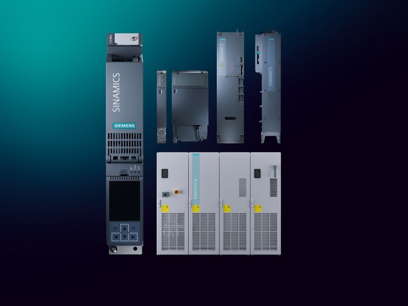

西门子推出全新高性能驱动系统SINAMICS S220,为工业驱动技术树立新标杆。该系统基于SINAMICS S120,配备全新控制单元CU320-3和6.6版软件,实现了性能大幅提升。作为西门子Xcelerator产品组合的重要组成部分,SINAMICS S220是一款创新驱动系统,拥有完备的仿真和分析功能以及先进的互联特性,可无缝集成至数字化工作流程中。系统性能的显著提升,助力用户实现生产力突破。
以多轴控制单元CU320-3为技术核心
作为SINAMICS S220的技术核心,全新研发的控制单元CU320-3凭借其独特的架构,为驱动技术树立行业标杆。该系统能够在单个控制单元上控制多达12个轴,实现了行业领先的集成密度。内置多核处理器提供强劲的计算能力,而传输速率达1GBit/s的DRIVE-CLiQ Express接口,则保障了高速数据传输。创新的脉冲序列技术通过为每轴配置三个电压传感器,可实现接近编码器级的无传感器控制,同时提升系统能效与稳定性。
以数字化迎接工业未来
SINAMICS S220采用全新设计,能够满足数字化转型的需求。通过生成高质量现场数据,为拓展更多商业模式打下基础,更好地适配工业4.0。借助X128接口实现高频率数据传输,为预测性维护提供支持。该系统能够集成到TIA博途平台,并结合DriveSim Designer虚拟调试功能,显著优化工程工作流程。新增的智能辅助功能和撤消功能有助于简化操作。智能驱动接口提供两种形态:紧凑型面板 (SDI S220) 可直接安装在CU320-3上,远程版本 (SDI Pro) 则配备更大的显示屏和Web服务器。此外,用户还可选配智能WiFi适配器,实现灵活的远程访问。
灵活性和可扩展性
SINAMICS S220驱动系统性能覆盖全面,可满足不同工业应用场景。上市初期即推出书本型和装机装柜型风冷电机模块,电压范围为三相交流380 V至480 V。额定电流覆盖3A (1.1 kW) 至 1,518 A (900 kW),通过8重并联可扩展至6,984 kW。供电方面,SINAMICS S220配备210 kW至921kW的调节型电源模块,同样支持并联扩展以提升容量。此外,新增风冷通用模块,可灵活切换作为电机模块或电源模块使用。六种设备即可覆盖备件场景下的全功能与全性能需求,助力用户快速响应需求变化。
安全集成与网络安全达行业先进水平
SINAMICS S220凭借6.6版软件,为工厂安全树立了全新标杆。全新安全架构将安全响应周期从12毫秒缩短至4毫秒,从而实现更快速的响应和更高的生产效率。自动后台测试确保不间断运行,而支持离线参数化的安全功能则显著简化工程实施流程。该驱动系统在所有运行状态下均通过 SIL 3(安全完整性等级 3)认证,在关键应用场景中提供经认证的安全级别。SINAMICS S220的研发遵循IEC 62443-4-1标准的安全开发流程,并通过TÜV 南德独立认证。该驱动系统集成多项安全功能,包括用户与访问控制、驱动数据加密,以及固件和配置数据的完整性校验与身份认证。这些功能与设备内部的其他防护措施相结合,进一步增强了抵御网络安全风险的能力。
面向工业未来的可持续驱动系统
西门子SINAMICS S220是一款兼具可持续性和高性能的驱动系统。该系统的紧凑设计节省安装空间,而所采用的资源节约型材料及其高度可修复性和可回收性则有助于减少碳足迹。通过Industrial Edge应用,可对能耗与二氧化碳排放进行数据采集并实现可视化呈现。经ISO 14021认证的环境产品声明记录了该系统全生命周期的环境表现,彰显了西门子对可持续工业解决方案的坚定承诺。
