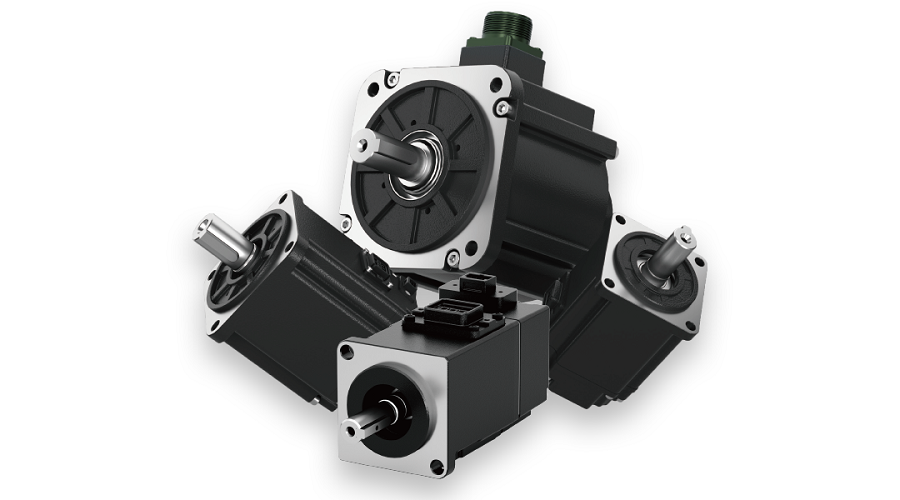

做伺服自动化项目时,你是否常被这些问题困扰?选型适配难、调试线缆杂乱、精度校准耗时长,还担心电机运行稳定性……别担心,高创PH3永磁同步旋转伺服机来了!它不仅在硬件性能上全面升级,更从软件调试场景出发,让伺服自动化落地更高效、更省心。
一、先破选型难题:更全规格,更小空间,适配多场景自动化
伺服自动化的第一步是“选对机”,PH3直接把选型灵活性拉满,从微型设备到中小型自动化产线,都能精准匹配。

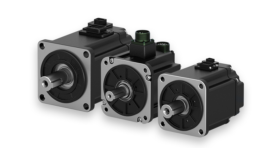

规格覆盖广:标准型谱包含40机座小惯量、60/80/130机座中惯量产品,功率从0.1kW到1.8kW全覆盖;对比前代PH2,新增中惯量60法兰0.6kW、80法兰1.0kW机型,不用再为“差一点功率”“差一个机座”妥协。
机身更紧凑:相对PH2,电机尺寸最大缩短30%,在自动化设备“寸土寸金”的安装空间里,轻松腾出更多布局空间,尤其适合多轴联动的紧凑产线。
过载/转速够能打:40/60/80机座最大转矩过载3.5倍以上、最高转速7000RPM,130机座过载2.5倍、转速4500RPM,应对自动化场景中的瞬时负载冲击(如物料抓取、快速启停)更从容,不用反复调试参数适配负载。

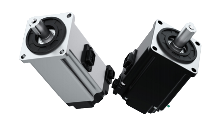

快插设计:告别“线缆尾巴”:全系电机用快插连接器,机身没有裸露的“小尾巴”线缆,调试时不用在空中对接连接器,布线又快又整齐,还能避免线缆拉扯导致的接触故障,后期维护也方便。
多编码器+通用协议:软件适配更灵活:PH3默认支持多摩川数据协议,通用性强,调试时不用额外开发协议适配程序;还能选20bit磁编(重复定位精度50角秒)或23bit光编(精度20角秒),软件校准精度时,可根据自动化项目需求(如精密装配、激光雕刻)直接匹配,不用反复调整补偿参数。
