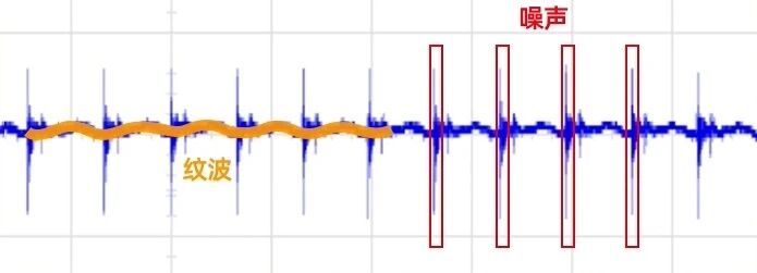

  噪声简单来说是由电压或电流变化引起的一种波动,这些波动可以由多种因素引起,例如:
  开关频率:DC-DC电源模块通过高频开关元件(如MOSFET)实现电压转换,开关动作会产生高频噪声。
  线路干扰:电源线路中的电磁干扰、地线噪声等都会引入额外的噪声。

  相对于纹波,噪声更难改善,但以下几种方法可以有效降低噪声:
