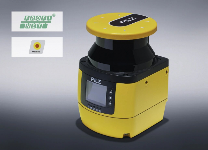

  近日,皮尔磁PILZ公司新推出了一款配备PROFIsafe/PROFInet接口的安全扫描仪PSENscan PROFInet型号,可以方便快捷地添加到Profinet网络当中,并通过Profisafe协议将安全扫描仪的相关安全信号传输给控制系统,完成实时、准确、安全的现场监控。

  此次推出的带有总线通讯的安全扫描仪扩充了皮尔磁安全扫描仪的产品线,在外观方面和现有的皮尔磁扫描仪产品采用统一的产品设计外形和尺寸,保证了升级替换的便捷性,减少了安装调整的时间。黄色的设计外形和厚重的设计质感,凸显了用料考究和安全特性。
  该产品搭载了Profinet通讯方式和Profisafe安全通讯协议,profinet通讯的属性可以在应用中将更多的监控信息实时发送给主控系统,而profisafe安全协议作为一种用于工业自动化领域的安全通信协议,通过提供可靠的安全通信机制来保护人员和设备的安全。因此带有profisafe安全协议PSENscan PROFInet型号的安全扫描仪可以满足安全系统搭建快捷、集成度高、安全性能优良、诊断信息丰富的优点。

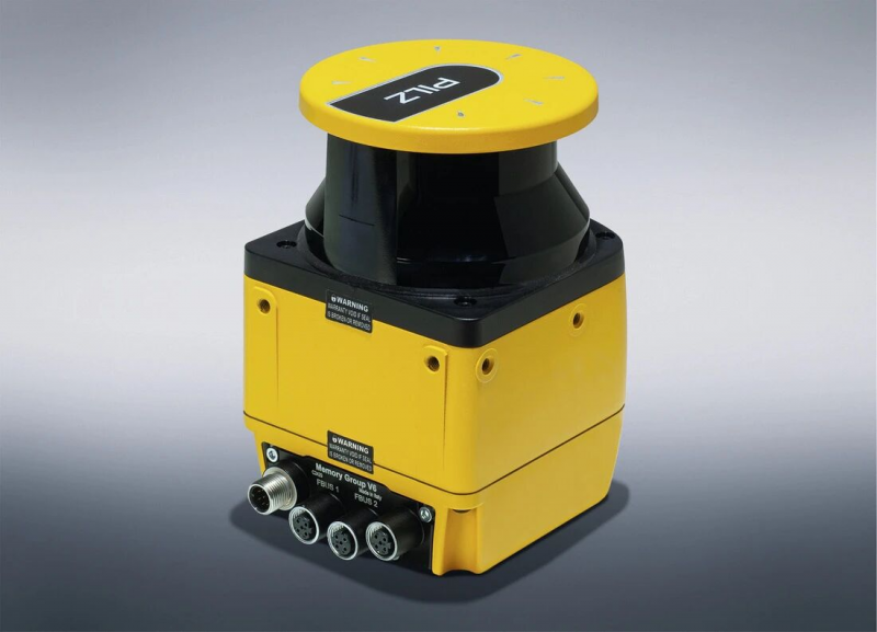

  在产品设计上,新款PSENscan PROFInet型号的安全扫描仪拥有两个版本,一个是设备背面连接,使得线缆安装更加便捷,但是针对一些背部有遮挡的应用场景,这个版本的安装就有些难度了;另一个版本则是设备底部连接,可以很好地解决背部有遮挡的出线难度,只是在安装时需要拆除保护板。用户可以根据实际应用场景的需求选择适合的版本。
