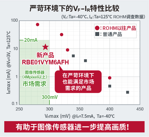

中国上海,2025年10月9日——全球知名半导体制造商ROHM(总部位于日本京都市)今日宣布,开发出一款创新型保护用肖特基势垒二极管“RBE01VYM6AFH”,该产品在低VF(正向电压)和低IR(反向电流)这对此消彼长的特性之间实现了高维度平衡,可为ADAS摄像头等配备了像素日益提高的各种图像传感器的应用,提供高可靠性的保护解决方案。
近年来,随着ADAS摄像头等应用的精度提升,其搭载的图像传感器的像素也越来越高。这使得产品无法对电源关断时图像传感器感光产生的光生电压进行充分控制,从而存在对应用产品造成损坏的风险,而采用具有低VF特性的肖特基势垒二极管进行保护被认为是行之有效的方案。另一方面,为了防止运行时的热失控,还需要具备低IR特性。但由于VF与IR之间存在此消彼长的权衡关系,因此如何兼顾二者一直是个难题。在这种背景下,ROHM通过从根本上重新改进器件结构,成功开发出兼具低VF和低IR特性的肖特基势垒二极管,使其能够胜任保护工作。

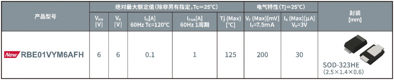

“RBE01VYM6AFH”是一款突破常规思维的产品,它创新性地将通常用于整流用途的肖特基势垒二极管的低VF特性用在了保护用途中。通过采用基于ROHM自有技术的创新型器件结构,同时实现了通常难以兼顾的低VF和低IR特性。凭借这些优异的特性,新产品即使在严苛的环境条件(VF:Ta=-40℃、IR:Ta=125℃)下,仍同时满足市场VF<300mV(IF=7.5mA)和IR<20mA(VR=3V)的特性要求。因此,新产品不仅能够防止应用产品停止运行时的高光生电压*1导致的电路损坏,还能大大降低运行过程中出现热失控和误动作的风险。
新产品的封装采用小型扁平引脚SOD-323HE(2.5mm × 1.4mm)封装形式,兼具出色的可安装性和节省空间优势。在需要在狭小空间中安装的车载摄像头、工业设备、安防设备等众多应用中,均可灵活使用。
