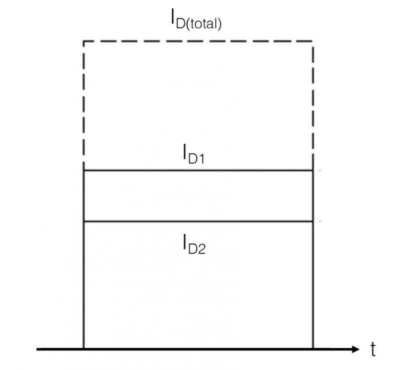

通态压降VDS(on)引起的稳态电流(di/dt≈0)不均衡如图1所示。为了减小这种电流不均衡,并联器件的VDS(on)应尽可能接近,例如采用同一批次或者特别挑选的器件。
图1:VDS(on)引起的稳态电流(di/dt≈0)不均衡

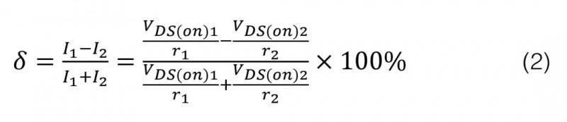

以两个SiC MOSFET器件并联为例,其rDS(on)分别为r1和r2,那么其导致的静态电流不平衡率如下式(2)所示:
并联时VDS(on)1=VDS(on)2,式(2)可变为:
假设通态电阻相差10%,也即r2=1.1r1,通过上式可以算得其静态电流不平衡率为4.8%。

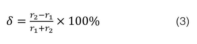

实际应用中,为了满足预想的静态电流不均衡率(比如5%),可以根据式(3)反推其通态电阻差异Δr(或通态压降差异ΔVDS(on)),然后根据出厂测试报告来挑选适合并联的器件。

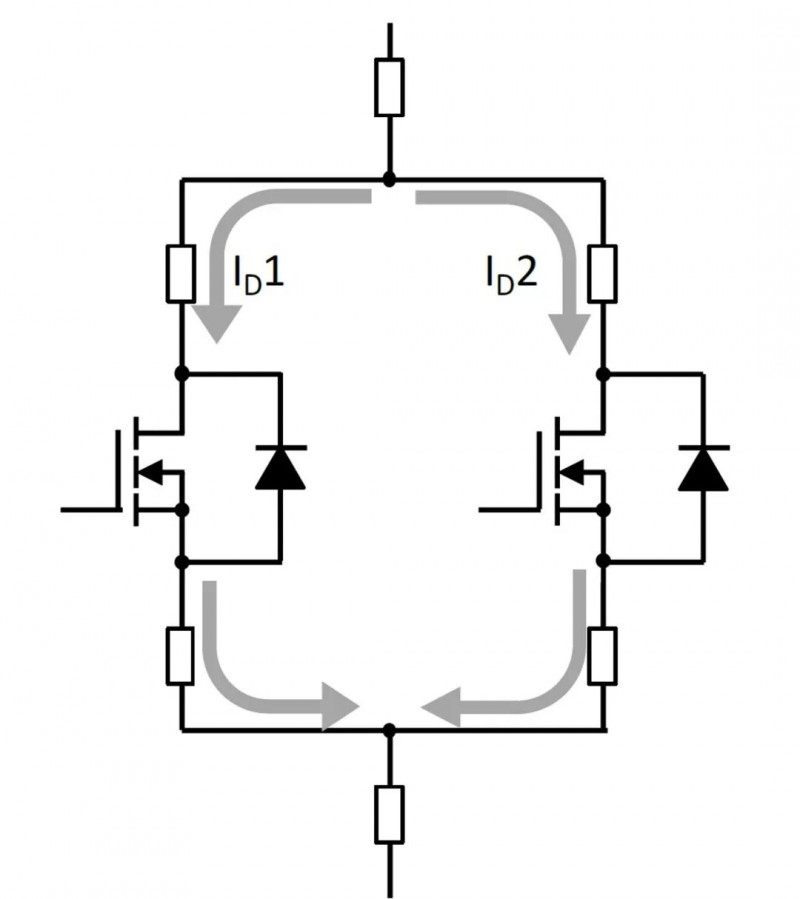

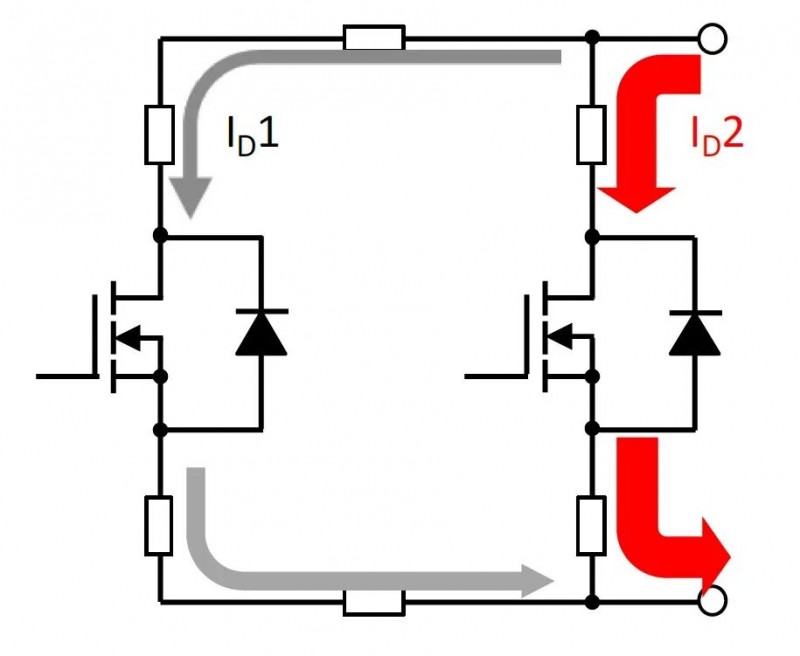

主电路阻抗不仅影响静态电流均衡,也影响动态电流均衡。主电路不对称连接如图2所示,与之相对应的图3为对称布局。
图2:主回路不对称布局(ID1
图3:主回路对称布局(ID1=ID2)

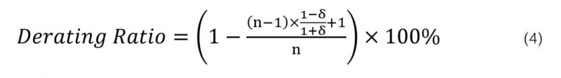

当功率模块并联时,可以使用如下公式计算降额率:
其中n为并联模块的数量,δ为静态电流不均衡率。
例如,当一个模块的额定电流值是600A,3并联,电流不平衡率δ=15%(在上述公式中δ=0.15),根据公式(4),可以得到降额率为17.4%,降额电流值=3×600A×0.174=313.2A。那么降额后的总电流值如下:3×600-313.2=1486.8A。

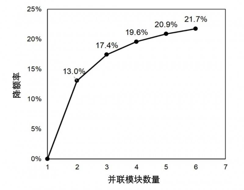

当电流不平衡率为15%时,并联模块数量和降额率之间的关系如图4所示:
图4:并联模块数量和降额率之间的关系(电流不平衡率为15%)
