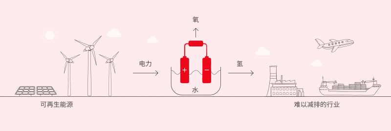

  基于绿氢框架,Power-to-X主要技术流程如下:
  Power to H2:利用可再生能源产生的电力,通过电解槽将水分解成氢气和氧气。
  H2纯化、压缩、运输:对氢气进行纯化、压缩处理,然后运输到化工生产基地。
  H2 to X:把氢气合成绿色化工产品,如绿氨、绿色甲烷、绿色甲醇、绿色燃料等。
