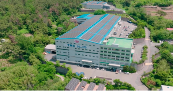

  在全球清洁能源运输行业中,LNG(液化天然气)因其环保特性日益重要,而LNG储罐核心部件的质量直接关系到运输安全和能效。作为韩国领先的LNG储罐部件制造商,TMC(前身为Samwoo Memco)近期完成一项关键的技术改造,通过升级三坐标测量机(CMM)显著提升质检能力,进一步巩固了其行业领先地位。
  TMC 专注LNG储罐核心部件的技术专家

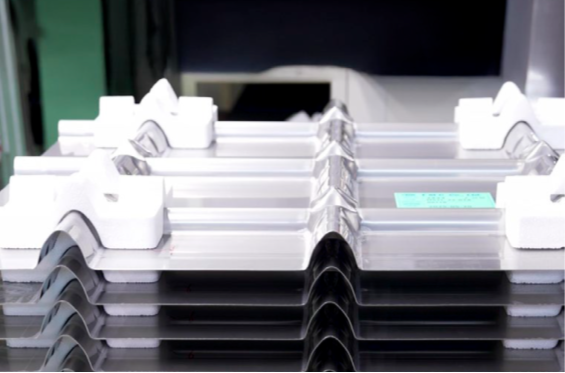

  自2001年成立以来,TMC一直专注于LNG储罐核心部件的研发与制造,产品覆盖膜片、不锈钢角材、锚条等关键组件。这些部件对LNG围护系统的结构完整性和密封性能至关重要。凭借先进的制造工艺和自动化产线,TMC在业内树立了良好口碑,其膜制造技术更被韩国政府认定为国家核心技术。

  测量方式局限:仅支持接触式扫描,难以高效检测LNG储罐常见的大型部件和复杂几何形状。

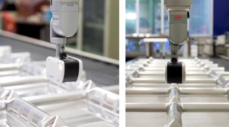

  全新控制系统:更换为全新控制系统,提升了测量和应用的灵活性,且与所有海克斯康传感器和更换架兼容,使CMM转变为具备接触式和光学测量能力的多传感器机器,同时支持升级至最新的计量软件。
  非接触测量能力:添加HP-L-10.10激光扫描传感器,这是海克斯康针对CMM推出的最快、最精确的激光扫描仪,探测形状误差仅为8微米,精度接近接触式探测,有效提高了检测效率,减少了延迟。
  高效探测系统:配备HH-A-T5自动旋转测座和HR-R自动更换架,简化并加快了测头的更换过程。新的更换架能实现快速准确的测头更换,无需重新校准,且其模块化设计便于根据不同应用进行定制。
  最新计量软件:采用最新版本的PC-DMIS计量软件,增强了对整个系统的控制,显著提高了易用性和管理效率。

  TMC技术研究中心团队负责人Jihoon Lee指出:“我们选择改造方案,是看中其高性价比、精度保障与功能多样性。升级后,检测流程明显优化,可测量范围扩大,系统整体效率与精度完全满足当前业务需求。”激光扫描功能的加入尤为关键,实现了复杂几何形状的高效非接触测量,大幅缩短检测周期,并提升数据一致性。
  TMC技术研究中心高级研究员Jihyung Son总结道:“激光扫描仪使我们能够快速、准确地检测更大、更复杂的部件。新软件界面友好,降低了操作门槛,更多技术员可参与质检流程。这次投资成功突破了原有设备限制,将我们的质量控制体系推向新高度。”
