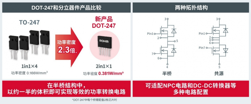

目前,光伏逆变器虽以两电平逆变器为主流产品,但为了满足更高电压需求,对三电平NPC、三电平T-NPC以及五电平ANPC等多电平电路的需求正在日益增长。这些电路的开关部分混合采用了半桥和共源等拓扑结构,因此若使用以往的SiC模块进行适配,往往需要定制产品。针对这一课题,ROHM将作为多电平电路最小结构单元的上述两种拓扑集成为二合一模块。该模块不仅具备应对下一代功率转换电路的灵活性,还能实现比分立器件更小的电路。
DOT-247采用将两个TO-247封装相连的造型,通过配备在TO-247结构上难以容纳的大型芯片,并采用ROHM自有的内部结构,实现了更低导通电阻。另外,通过优化封装结构,其热阻比TO-247降低了约15%,电感降低了约50%。由此,在半桥*1结构中,可实现使用TO-247时2.3倍的功率密度,并能以约一半的体积实现等效的功率转换电路。
采用DOT-247的新产品有半桥和共源两种拓扑结构,可适配NPC电路*2和DC-DC转换器等多种电路配置。通过在这些配备多个分立器件的功率转换电路中使用该产品,可以减少元器件数量和安装面积,助力实现应用产品的小型化,并大幅削减安装工时和设计工时。

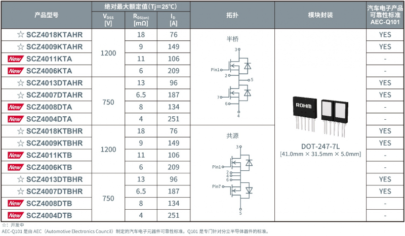

产品阵容包括750V耐压的4款机型(SCZ40xxDTx)和1200V耐压的4款机型(SCZ40xxKTx)。新产品已于2025年9月开始暂以月产1万个的规模投入量产(样品价格:20,000日元/个,不含税)。另外,符合汽车电子产品可靠性标准AEC-Q101的产品,也计划于2025年10月开始提供样品。

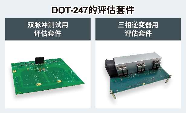

ROHM拥有在公司内部进行电机测试的设备,可在应用层面提供强力支持。为了加快
DOT-247产品的评估和应用,ROHM还提供各种支持资源,其中包括从仿真到热设计的丰富解决方案,助力客户快速采用产品。另外,ROHM还提供双脉冲测试用的评估套件,可支持客户立即开展测试。三相逆变器用的评估套件目前正在准备中,参考设计计划于11月开始提供。

*1)半桥和共源
由两个MOSFET构成的功率转换电路的基本结构。半桥是将MOSFET上下串联连接,并从其连接点中间输出的方式。通过高低边MOSFET交替进行开关动作,可以切换输出电压的正负极性,该结构作为逆变器和电机驱动电路等高效率功率转换的基本结构而被广泛使用。
共源是将两个MOSFET的源极引脚相连,并从各自的漏极输出的方式。通过共接源极引脚可以简化栅极驱动电路,适用于多电平逆变器等应用场景。
