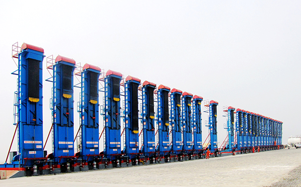

  皮带抽油机
  皮带式抽油机,作为现代采油技术的一大创新,通过电动机驱动皮带轮,进而带动弹性输油管内的泵心做往复运动。其核心优势在于高效、稳定且维护简便。具体而言,它能在各种复杂油井环境下,如低温、高温、高含气或高腐蚀性环境中,实现比传统潜油泵高出20%至30%的采油效率。同时,其结构简洁,维护成本低,无需频繁更换油管等部件。在环保方面,皮带式抽油机也表现出色,能有效降低能源消耗并减少地下水污染。在油田开采中,这款设备不仅适用于常规油田,还广泛应用于非常规气、气藏凝析油以及页岩气、煤层气等非常规能源的开采,尤其在油井水深度较浅的地方,排液效果显著,助力资源的高效合理利用。主要优点如下:
  01长冲程,低冲次
  长冲程使泵充满系数高,系统效率高;低冲次可有效降低井下设备的疲劳和磨损,延长油井免修期,操作成本低。
  02纯机械转动
  换向平稳,大负荷、长寿命、重载宽皮带传递动力,其弹性缓冲可减小换向冲击,使井下设备运行平稳。
  03节能
  要求扭矩低,配备小功率电机和小扭矩减速箱,比常规游梁机节能10%-40%。
  04操作维修方便
  采用重力对称平衡,平衡调整方便、简单;整机运动部件配有安全护罩、护栏,操作维修安全方便;可靠性高,无需频繁维修保养。

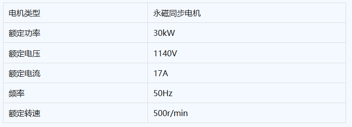

  中石化某油田
  现场电机参数:
  现场配置新风光FD2000-055G-12-B变频器,已正常运行半年,运行稳定,有效提升了采油系统效率,并且节能效果显著,降低了开采成本。
