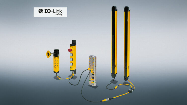

  IO-Link Safety是一种基于开放国际标准(IEC 61139-1)的点对点串行通信协议。它本质上是成熟的标准IO-Link通信的安全扩展,允许标准数据和安全相关数据在同一根标准的三线制非屏蔽电缆上传输。
  与传统的安全解决方案(如硬接线或早期的安全总线)相比,皮尔磁的IO-Link Safety带来了多重颠覆性优势:
  1. 极致简化,降低成本
  布线简化: 使用标准的M12连接器和电缆,无需复杂的屏蔽层处理,减少了接线错误率,节省了安装时间和电缆成本。
  空间节省: 模块体积更紧凑,减少了控制柜内的占用空间。
  库存优化: 统一的电缆和接口标准,降低了备件种类和库存压力。
  2. 强大的诊断功能,提升可用性
  这是IO-Link Safety最核心的价值之一。它不仅能报告“安全回路断开”这样的简单故障,更能实现通道级诊断。例如,当一个安全光幕被遮挡时,系统能精确告知是哪个传感器、甚至哪个具体区域被触发,而非整个安全回路报警。这使维护人员能够快速定位问题,大幅缩短停机时间,提升设备综合效率(OEE)。
  3. 无与伦比的灵活性
  参数化设置: 安全设备的参数(如安全门开关的延迟时间、光幕的消隐区域)可以通过控制器进行远程配置和备份。更换设备时,新设备可自动下载参数,实现“即插即用”,极大简化了维护工作。
  4. 赋能预测性维护与数字化
  IO-Link Safety将安全设备的数据无缝集成到上层控制系统或物联网平台中。您可以持续监控安全按钮的操作次数、安全门开关的循环周期等数据。通过分析这些趋势,可以在设备完全失效前进行预警和维护,从而实现从“被动维修”到“预测性维护”的跨越,真正释放数据的价值。
  皮尔磁的IO-Link Safety解决方案
  皮尔磁提供了完整的IO-Link Safety解决方案,包括:
  •安全主站模块: 如PSS 4000自动化系统中的相应模块,作为系统的控制大脑。
  •IO-Link Safety设备: 如PSENmlock安全门锁、PSENcode安全编码器、PITestbo急停按钮等,这些智能设备具备IO-Link Safety接口。
  •工程软件: 通过Pilz的工程工具(如PAS4000),可以方便地进行组态、参数化和诊断,大大简化了工程流程。
