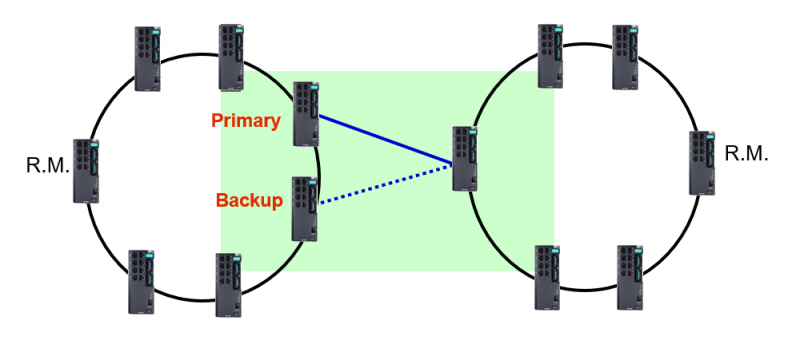

  架构一:环网1与环网2通过边界交换机互联,且环网1的2台边界交换机分别跨环连接至环网2的不同交换机。

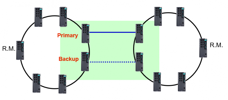

  架构二:环网1与环网2通过边界交换机互联,且环网1的2台边界交换机跨环连接至环网2的同一台交换机。
  说明:仅需对环网1中的2台边界交换机进行配置,环网2中的交换机无需任何设定。环间耦合连接完成后,Primary交换机链路处于转发状态,Backup交换机链路处于逻辑阻塞状态。

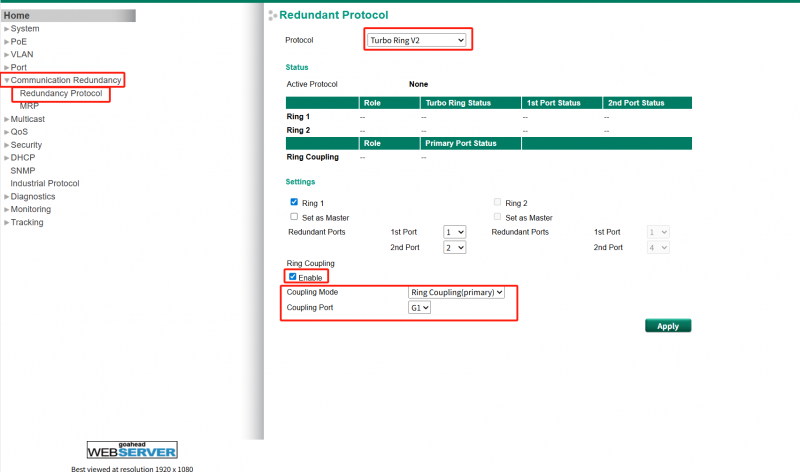

  登录环网1中需要开启环间耦合功能的2台边界交换机的管理页面,在管理页面左侧目录树中,依次点击Communication Redundancy > Redundancy Protocol,进入Redundancy Protocol配置页面。
  设定协议模式:在Redundancy Protocol页面中,将Protocol设置为“Turbo Ring V2”模式。
  开启环间耦合:勾选Enable Ring Couping选项,启用环间耦合功能。
  设定耦合模式:
  - 将主转发交换机的Couping Mode设定为“Ring Couping Primary”。
  - 将备份交换机的Couping Mode设定为“Ring Couping Backup”。
  配置耦合端口:在Couping Port选项中,选择与对端环网(环网2)连接的端口。
  点击Apply(应用) 按钮,保存所有更改。
