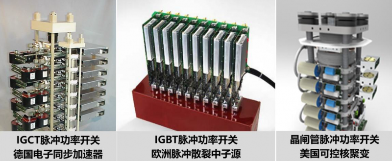

  为了匹配各类核聚变技术路径对功率开关技术的不同需求,Astrol公司以不同功率半导体器件作为核心,开发出多个系列的功率开关产品:
  快速晶闸管:当电流脉冲边缘要求不高时,采用快速晶闸管为核心,可以提升系统的耐用性;
  绝缘栅双极晶体管((IGBT):采用IGBT为核心,则在需要极陡关断边缘的场景中表现突出,能精准且快速地切断大电流;
  集成门极换流晶闸管(IGCT):对于电流上升率可达每微秒数万安培的短脉冲应用,Astrol公司的集成门极换流晶闸管(IGCT)组件是经实践验证的可靠方案。这类组件融合了全球领先的门极换流晶闸管(GCT)技术与Astrol公司独有的设计创新,确保在极端条件下仍能保持无可比拟的可靠性。
