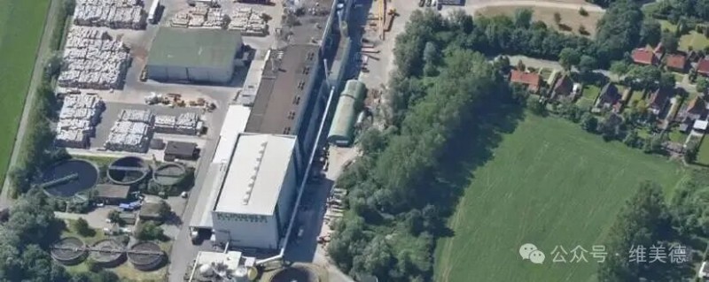

  德国Klingele Weener 纸厂

  Klingele Weener 纸厂位于德国北部,年产27万吨瓦楞原纸。可持续性在生产过程中发挥核心作用。该公司主导产品包括以再生废纸为原料、各种不同定量的挂面纸、瓦楞芯纸及复合挂面纸。
