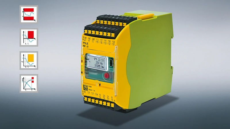

  皮尔磁PILZ的PNOZ S30拥有强大的安全监控功能,可对设备的静止、速度、速度范围、旋转方向等情况进行全方位监控,确保其安全等级最高可达PL e和SIL CL 3类别等级(ISO13849-1和 EN/IEC62061),PNOZ S30在应用中能适应任何的主控系统或者安全控制系统,为操作人员提供保护。
  硬件架构:空间、成本和扩展性的三重优化
  从硬件配置来看,PNOZ S30设计精巧。
  它仅有45mm的紧凑型宽度,却集成了2个达到PL e性能等级的安全触点,2个辅助触点,4个辅助半导体输出和1个可配置模拟量输出。其中,可配置模拟量输出是一大亮点,这一设计使得它既能实现安全切断功能,又能将安全测量的速度直接传递给主控PLC,无需额外配置标准系统的速度监控模块,大大节省了成本和空间。此外采用AND(与)和OR(或)连接方式,最多能连接三种安全逻辑功能 ,减少布线错误的同时加快了调试速度,为设备的快速安装和投入使用提供了便利。

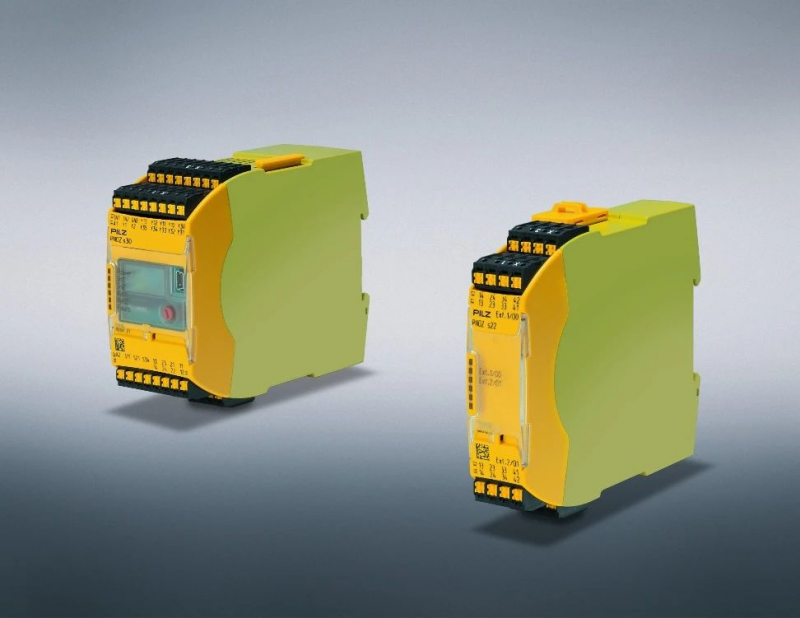

  如果用户有更多触点需求,则可配合PNOZ s22扩展模块进行触点扩展,增加2组可独立分配的安全切断逻辑,每组包含3个安全触点和1个辅助触点,可服务于不同的安全分区,进一步增强了设备的功能性和适用性。
