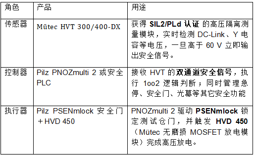

  针对高压测试台的安全防护,德国Mütec与PILZ公司联手推出了一套极具针对性的安全解决方案,通过功能安全链的“传感器-控制器-执行器”的不同分工,确保在开门前强制完成高压放电。
  典型流程:
  HVT发现残压—— PNOZmulti2判断——PSENmlock锁门&HVD 450放电——达到安全阈值——允许开门
  Mütec和PILZ的合作高度契合,这套解决方案已通过PLd/Cat.3(ISO 13849)认证,其中,Mütec 负责高压测量与放电单元的 SIL2/PLd 证书,Pilz 负责整体安全链的 PLd 系统级验证,不仅如此,PILZ还可提供风险评估、CE认证、安全验证等工程服务,形成了“硬件+咨询”的一站式的解决方案。
