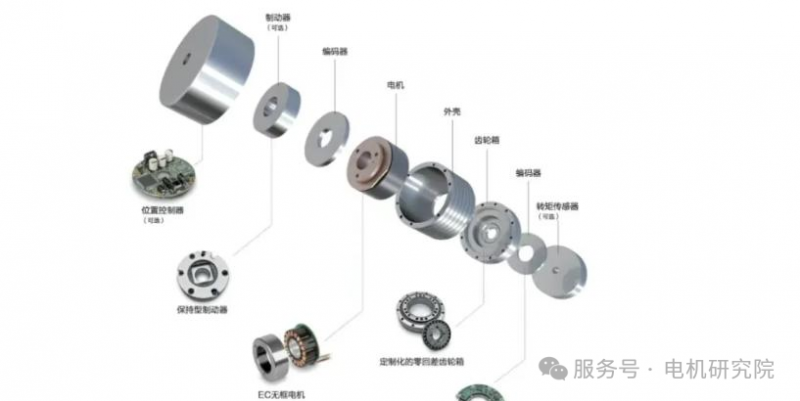

  07机器人关节模组
  机器人关节模组,也称为执行器,负责驱动和控制机器人各个关节和部件的运动,分为旋转执行器、线性执行器两大类。
  旋转执行器由无框力矩电机、减速器、力矩传感器、编码器、轴承构成。它将电机输出的高速低扭转化为低速高扭运动,主要用于肩、髋、腕、头部。
  线性执行器由无框力矩电机、滚柱丝杠、力矩传感器、编码器、轴承构成。它将电机输出的旋转运动转化为伸缩式直线运动,主要用于腕、肘、髋、膝、踝。
