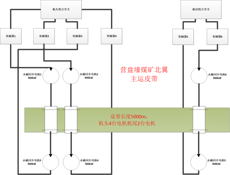

  1系统原理说明
  营盘壕煤矿位于内蒙古自治区鄂尔多斯市乌审旗嘎鲁图镇,核定生产能力为1200万吨/年。其北翼主运皮带输送机系统采用新风光高压防爆变频器(型号BPBJV2-1250/10),该设备输入/输出电压均为10kV,额定功率1250kW,基于级联拓扑结构设计,每相配置8个功率单元。驱动系统采用机头4台电机与机尾2台电机协同驱动方案,其中皮带机搭载的矿用隔爆型永磁同步变频电机型号为TBVF-900YC,电压10kV额定功率900kW,额定转速60r/min,整套驱动系统采用主从控制架构,通过光纤通讯实现六台变频器的精准协同,确保运输系统的高效稳定运行。
  皮带机系统框图

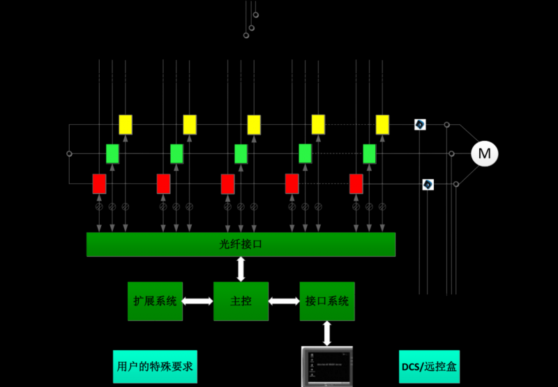

  2高压防爆变频器系统结构
  高压防爆变频器系统结构
  10kV电网电压通过移相变压器实现三重功能:首先将输入高压降压至三相690V独立电源,为功率单元提供隔离供电;其次通过延边三角形接线方式对单元输入电压进行相位偏移,形成多脉冲整流结构,有效降低电网谐波畸变率;最后该结构为功率单元级联提供了电气隔离的独立电源。单元级联采用载波移相技术,通过相邻单元载波相位差补偿,使输出电压趋近正弦波。
  控制系统以高速DSP为核心处理器,采用全数字化矢量控制算法,主控单元与功率模块间通过光纤通讯实现指令传输与状态反馈,可确保系统在爆炸性环境下的实时控制精度与抗干扰能力。

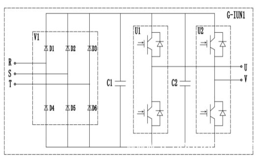

  功率单元拓扑

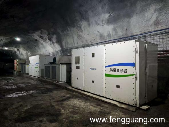

  高压防爆变频器使用功率单元串联叠加技术,每个功率单元接收主控机的正弦调制波,通过自身的载波移相后产生SPWM输出波形,各单元输出电压波形相互叠加形成正弦波,使变频器输出波形基本与工频电压正弦波形相近,无需输出滤波器,实现对电机无谐波干扰;由于dv/dt小,对电机及电缆绝缘无损伤,适用于普通电机和电缆,同时实现5000m电机长距离供电,营盘壕煤矿高压防爆变频器放置在距离皮带机100米横向巷道内。由于对电网侧实现几乎无谐波干扰,特别对电机几乎无谐波干扰,被誉为“绿色无谐波变频器”。
  机头位置投运设备
  机尾位置投运设备

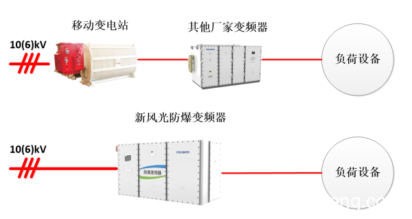

  1占地面积小,维护简单
  当前行业主流的变频器使用方案为采用移动变压器+变频器方式供电,不仅占地面积大,而且现场走线连线施工量大;而我公司将移变和变频器整合一体机设计,具有10kV、6kV变频器均可选择,大大节约占地面积以及现场施工;高压防爆变频器采用模块化设计理念,按照需要更新维护功能模块,方便产品后期现场维护。
  新风光变频器与其他厂家对比

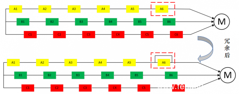

  2多重保障运行无忧
  除设备自身具备在线冗余功能外,单台变频器每相支持3个功率单元冗余。当单元发生故障时,系统可自动旁路故障单元,确保生产过程不受影响。
  单元旁路过程
