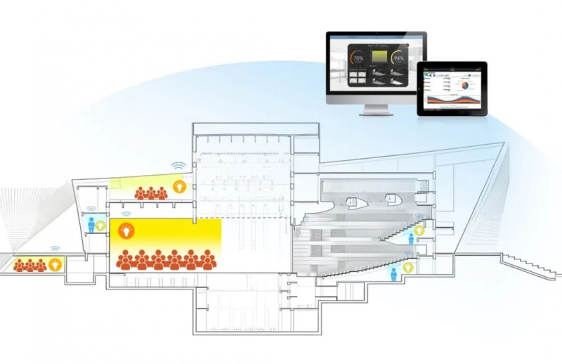

  1、分区精细化环境控制,适配多元场景
  舞台区:细分舞台各区域,结合演出排期、灯光功率,动态预测负荷,提前调整空调以防温湿度波动;各区域独立传感,按需调风量与温度,打造适配场景的微气候。
  观众厅:采用座椅/阶梯下送风+上部回风模式,兼顾声学效果与人员区舒适度,减少无效能耗;依据上座率、时段动态调温,散场后快速切换节能模式。
  功能区:化妆间、VIP厅等实现独立高精度控制,快速响应个性化舒适需求。
