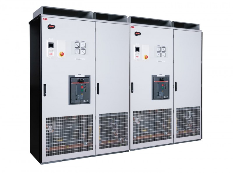

  DCS880
  DCS880产品基于可靠的晶闸管整流设计,可精确控制电解过程中的电流和电压。DCS880提供多样化的配置选择,包括 12 脉冲、24 脉冲、串联及并联模式,输出能力可达 20 kADC 和 1500 VDC。

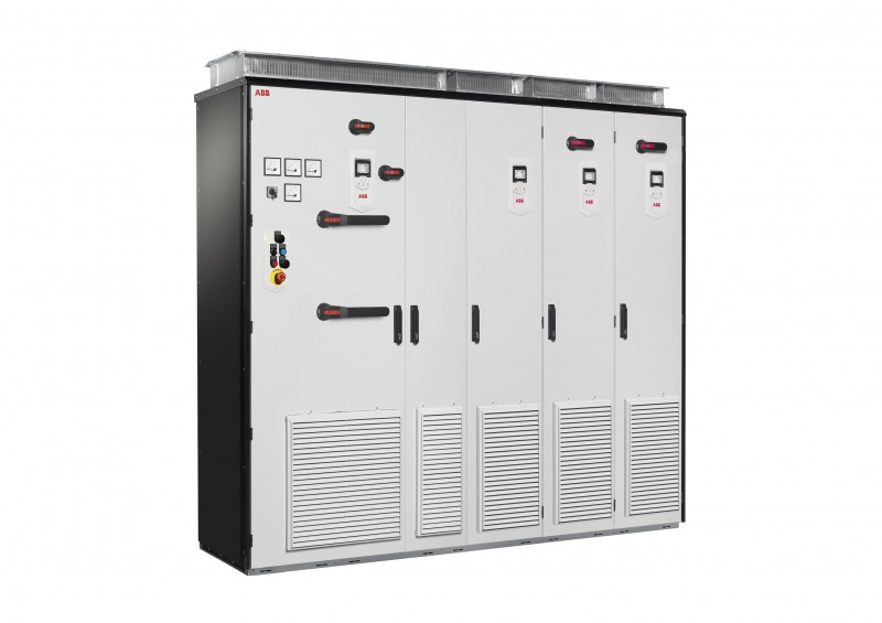

  ACS880
  ACS880产品基于高性能的IGBT整流设计,可快速响应电网波动,精确控制并优化电网侧谐波和功率因数,为制氢系统可靠运行提供有力支撑。该产品组合可兼容客户各种自动化系统和多样的工艺设计,满足用户高效生产要求和业务需求。ACS880 整流器架构不仅简化了操作,优化了能源效率,还有助于提高工艺产出。
