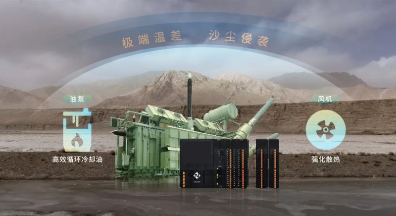

  青海格尔木换流站地处高原高寒、强风沙的恶劣环境,对换流变冷却控制系统的稳定性和可靠性提出了极高要求。

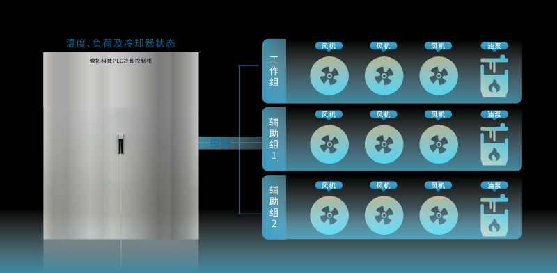

  傲拓PLC(1:1主备冗余配置)通过实时监测换流变温度、负荷及冷却器状态,结合直流控保指令,精准控制三组冷却系统(每组3台风机+1台油泵),确保油泵高效循环冷却油、风机强化散热,即使在极端温差、沙尘侵袭等严苛条件下,仍能实现全自动化可靠运行,并将关键状态信号实时上传,保障换流变安全稳定工作。

  01 冷却控制柜设计特点

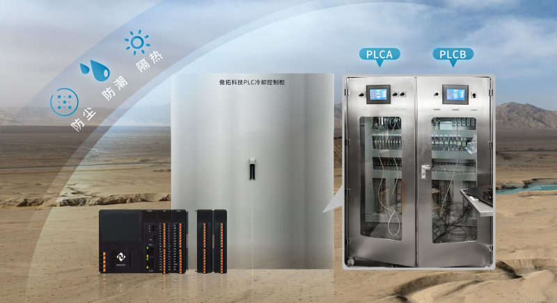

  高防护柜体设计,适应严苛环境
  材质与结构:
  采用304不锈钢双层保温柜体,配备双重门设计,有效实现防尘、防潮和隔热功能。
  环境控制:
  内置除湿空调系统,可精准调节温湿度,确保PLC、触摸屏等元器件的稳定运行。
  核心器件:
  低压元件选用国际一线品牌产品,接线端子采用魏德米勒品牌,从硬件层面保障设备的长期可靠性。

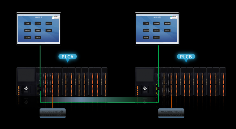

  双PLC冗余控制系统,确保运行安全
  主备切换:两套傲拓PLC(PLCA/PLCB)独立运行,互为主备配置,实现单套故障时的无缝切换。
  通信链路:通过规约转换器实现GOOSE协议通信,实时上传换流变温度及冷却器状态至控保中心A/B系统。

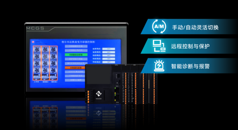

  手动/自动灵活切换
  手动模式:通过转换开关(SC1-SC3)直接控制每组风机/油泵,适用于调试或应急情况。
  自动模式:PLC根据换流变带电信号、温度及负荷数据,智能启停冷却器组,优化运行效率。
  远程控制与保护
  强投/强退:后台可通过GOOSE指令强制启停冷却器,应对突发工况。
  保护全切:收到保护命令后立即执行跳闸操作,切断所有冷却器电源,确保设备安全。
  智能诊断与报警
  运行信号:任意风机/油泵接触器动作即触发运行信号,全部无信号时自动消失。
  故障判断(满足任一条件且延时30秒后报警):
  a) 启动后未收到油流或接触器反馈
  b) 油泵/风机启动器跳闸
  c) 无启动指令却误报运行信号

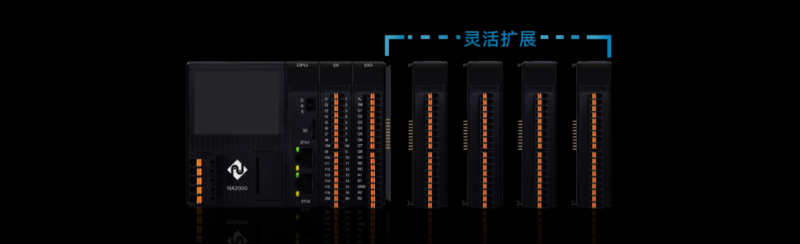

  模块化设计可灵活扩展I/O点位和通信接口,满足不同规模冷却系统的控制需求。

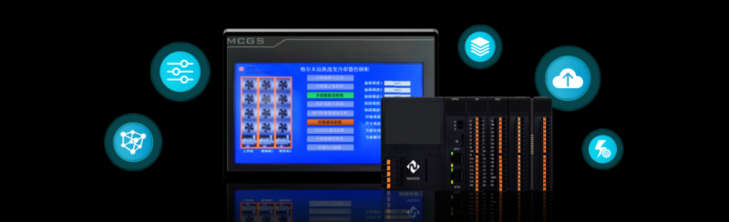

  4 智能交互与兼容性
  兼容多种人机界面(HMI)和上位系统,实现实时监控与远程操作,提升运维效率。
