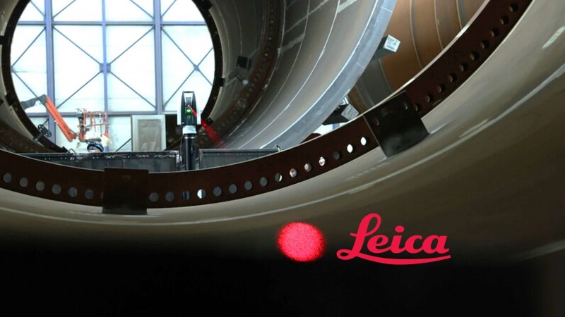

  Leica激光跟踪仪大尺寸工业测量专家
  Leica激光跟踪仪凭借超过两百年的技术积淀和持续创新,已成为大尺寸工业测量领域无可争议的领导者。它具有超大的测量范围和极高的测量精度,专为解决各种大中型部件的现场测量而开发,能够确保在复杂工况下实现稳定测量。

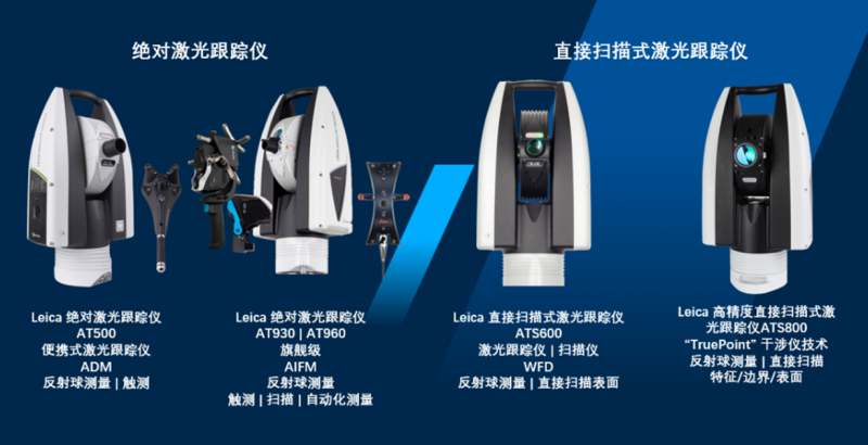

  Leica激光跟踪仪拥有AT500、AT930/AT960、ATS600、ATS800等多个系列产品,并支持反射球测量、手持测头、无靶标直接扫描、激光扫描等多种测量模式,可满足用户不同的尺寸和精度测量要求。Leica激光跟踪仪在大尺寸测量方面优势明显,具有轻量化设计、IP54防护、Wifi通讯、电池供电等多种产品特性,这些技术优势使Leica跟踪仪成为风电叶片、飞机装配、重型机械等大尺寸工业测量的首选设备。

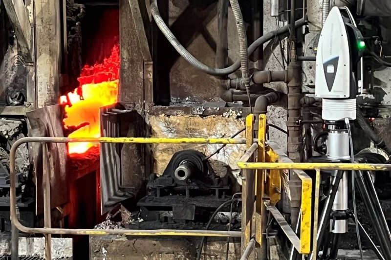

  典型场景一:极致高温环境检测
  工业现场经常遇到高温测量环境,如铸造车间、热处理工序或运行中的设备检测,普通测量仪器在此类条件下往往无法正常工作或精度大幅下降。Leica ATS600/ATS800系列激光跟踪仪凭借革命性的直接扫描技术和卓越的稳定性,重新定义了高温环境下的精密测量标准。以ATS600为例,它允许激光跟踪仪在距离工件最远60米的位置,对其表面直接进行扫描检测,并可实现极高的测量精度,这样将不会对设备和操作人员带来任何安全损害。
  此外,ATS600/ATS800系列激光跟踪仪还支持反射球测量,并提供了IP54防护,热插拔电池、智能无线扫描,全景相机、指定区域扫描等诸多先进功能,可以大幅提升现场测量的便利性和测量效率。

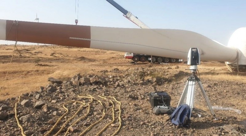

  典型场景二:超大尺寸现场测量
  在船舶、能源、建筑等行业,超大尺寸工件的现场测量常常面临温湿度波动大、振动不稳定等情况,给测量工作带来不小的困扰,例如风电叶片的模具测量就面临着同样的难题。在风机叶片的模具检测中,Leica 充当了室外测量的精度担当。ATS600通过无靶标扫描技术快速获取模具表面数百万个点云数据,配合专业的Spatial Analyzer检测软件,可全面评估模具的型面精度、扭曲变形和关键截面尺寸,能大大提升测量效率。
  Leica AT960在风电行业同样表现出色,其最大测量范围可达160米,并能保证极高的测量精度,完全满足超大型叶片的全尺寸检测需求。此外,AT960还拥有绝佳的现场测量能力,它采用IP54防护等级设计,能有效克服振动、温度变化等环境干扰,确保测量数据稳定可靠。无论是模具验收、生产过程控制还是出厂终检,Leica激光跟踪仪都能提供高效精准的测量解决方案。
