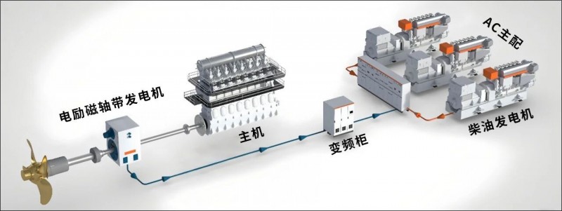

电励磁直驱轴带发电技术系统示意图

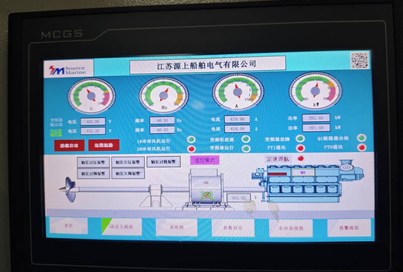

在主机额定转速87%下,电励磁轴带发电系统进行独立带载,
负荷390kw,轴发变频器运行状态正常

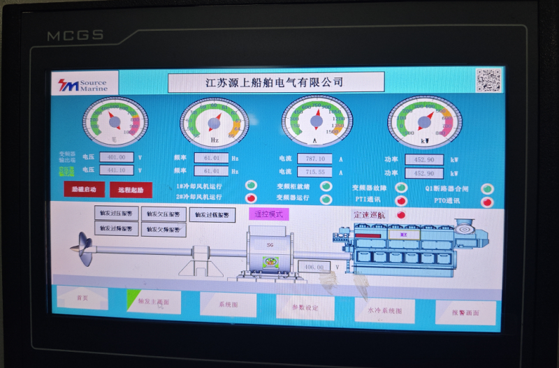

在主机额定转速87%时,突加负荷至450kw时,
轴发发电系统运行状态稳定
