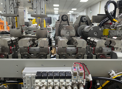

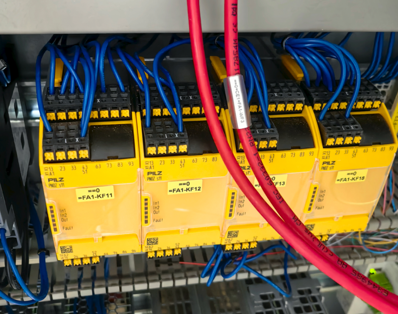

在某全球知名的汽车零部件供应商的汽车线束生产线上,主控采用的是西门子的安全PLC,在PLC的输出上,选用了皮尔磁PILZ的安全继电器PNOZ S11,这样“别出心裁”的组合收获了意想不到的好效果。
简化接线,降低成本
汽车线束自动化生产线包含多个工站,从线材裁切与剥皮、端子压接,到分线与预装配、焊接等,其接线的复杂程度可想而知。PNOZ s11具有8个常开触点和1个常闭触点,凭借触点多的优势,PNOZ s11能够有效减少不必要的接线,降低材料和人工成本,也减少了因接线错误或过多接线可能带来的故障风险。
高可靠性与稳定性保障
汽车束线生产的质量直接关系到汽车的整体性能,因此对生产线的安全性和稳定性要求极高。PNOZ S11 提供物理隔离和电气隔离,即使西门子 PLC 输出模块出现故障,它仍能可靠切断负载电源,满足 SIL 或 PL 等级要求。其 “故障时强制断开”(Fail - Safe)的设计理念,确保在自身故障时系统也能够及时、安全地进入安全状态,为整个生产线的稳定运行保驾护航。
负载能力扩展
在汽车线束生产线中,需要控制各种不同功率的设备,如接触器、阀门等。 PNOZ S11 可切换更高电流(如10A)或电压(如230VAC),能够直接控制这些大功率设备,无需额外增加复杂的转换设备,进一步降低了成本。同时,它支持交流 / 直流负载,适应不同工业设备的需求,提高了系统的灵活性和兼容性。
故障诊断与冗余设计,增强可靠性
PNOZ S11 配备辅助触点,可将实际开关状态反馈给西门子 PLC,实现闭环诊断。例如,它可以检测触点熔焊等故障,及时发现并处理潜在问题,减少停机时间和维修成本。其强制导向触点的冗余设计,确保常开 / 常闭触点机械联动,避免同时闭合,增强了系统的可靠性。
电气隔离与抗干扰,保护PLC
PNOZ S11 有效地隔离了西门子 PLC 的电子电路与现场强电回路,防止电磁干扰(EMI)或浪涌对 PLC 造成损坏。在焊接工站,焊接设备产生的强大电磁干扰可能会对 PLC 造成影响,但 PNOZ S11 的电气隔离功能能够有效保护 PLC,延长其使用寿命,降低维护成本。
灵活性与标准化,便于扩展与合规
PNOZ S11 可灵活增加安全回路数量,无需对西门子 PLC 的硬件配置进行大规模修改,方便根据生产需求进行系统升级和扩展。同时,它通过了 TÜV、UL 等认证,直接满足 IEC 62061、ISO 13849 等标准要求,简化了系统的合规性设计。
维护与分断能力,方便维修与保障安全
PNOZ S11 可作为物理分断点,方便在维护时隔离负载,确保维修人员的安全。而且它具有高分断能力,能够安全切断短路电流(配合熔断器),西门子 PLC 的输出通常不具备这个能力。这为整个生产线的电气安全提供了更有力的保障,在日常维护和故障维修中发挥了重要作用。
