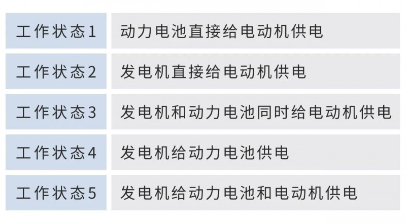

  五大典型工况全覆盖,模拟真实飞行场景
  工况模拟能力:
  纯电模式(电池独立供电≥2 分钟)
  发电机单供 / 多源协同供电(支持 200kW 负载输出)
  充放电双向控制(充电功率最高 50kW,放电功率 190kW)
  还原航空动力系统在起飞、巡航、故障等全生命周期场景,验证电源平滑切换、能量流优化等关键策略。

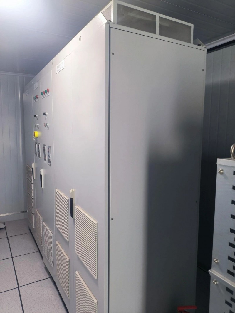

  功率单元创新:
  双向 DC/DC 斩波技术:支持 300-800V 宽电压范围,能量双向流动效率达 95%,适配航空电池(360V 额定电压,280-430V 波动范围)。
  AFE 有源整流 + PWM 整流组合:THDI<5%,功率因数>0.99,实现电网电能高效利用与低谐波污染。
  智能制动单元:200kW 峰值制动功率,10 秒内吸收突减负载能量,防止母线过压损伤。
  控制核心:采用PROD15007A 高性能控制板卡,支持多模式通讯(RS485/CAN/Profinet)与微秒级响应,实现多单元协同控制与故障快速处理。

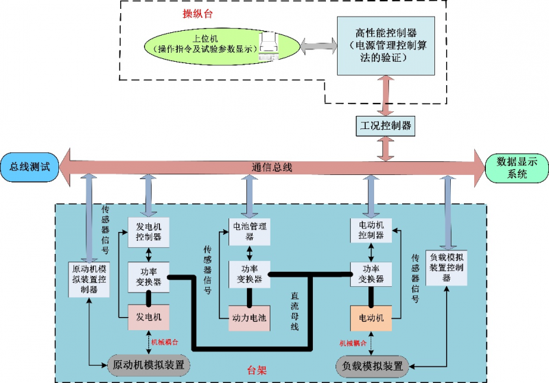

  系统架构与核心配置
  测试平台包含如下子模块:化学储能电池、永磁同步发电机、原动机、负载电动机、各种电能变换单元及高性能控制单元等。
  原动机模拟装置:
  采用 330kW 变频调速永磁同步电动机,模拟发动机转速与转矩输出。
  负载模拟装置:
  配备 200kW 三相永磁同步发电机,模拟不同负载工况。
  电能变换单元:
  包括 AFE(有源整流)、PWM 整流、DC/DC 斩波、INV(逆变器)及制动单元,实现交直流电能转换、电压调节及能量回馈。
  控制单元:
  采用高性能控制板卡 PROD15007A,支持多模式通讯及复杂逻辑控制,实现对各功率单元的协同调度。
  上位机软件:
  提供五种典型工作模式及自动切换逻辑;
  通过动态拓扑图实时可视化能量流动路径;
  集成变频器、PWM整流、DC/DC、制动单元运行状态监测与三色指示灯报警;
  同步显示电机、发电机转速/扭矩及直流母线电压等关键参数;
  深度接入电池管理系统,实时监控电池组SOC/SOH及单体电压均衡性;
  采用模块化界面设计,增设翻页功能预留扩展接口,支持后期功能迭代升级。
