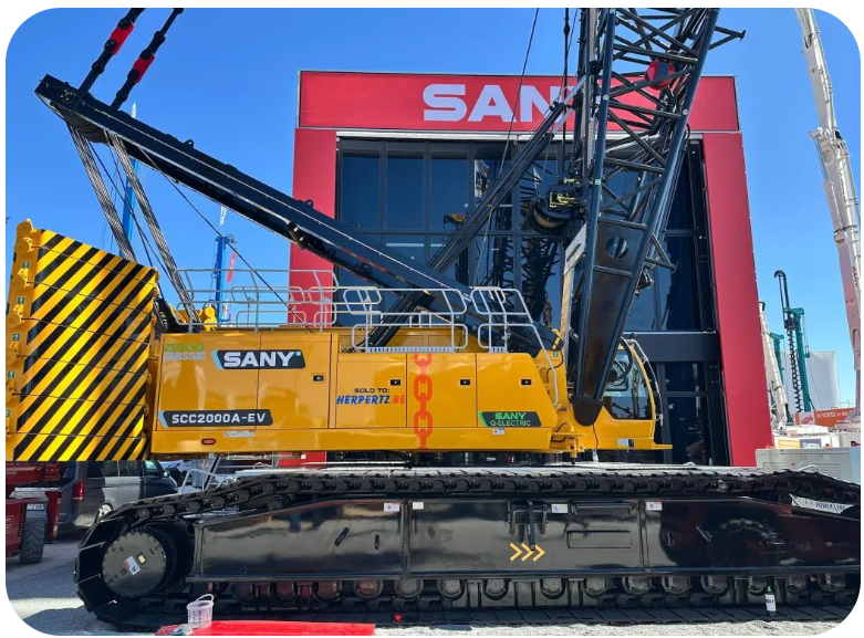

  中国湖州 —— 丹佛斯向三一集团交付了首台eHydraulic电液动力模块,用于三一集团200吨级桁架臂履带起重机的电动化改造。该eHydraulic电液系统将丹佛斯Editron同步磁阻辅助永磁电机与丹佛斯可变排量轴向柱塞泵集成为一体,旨在实现性能和效率的最大化。今年早些时候,三一已正式推出这款全电动、由电池驱动的起重机。

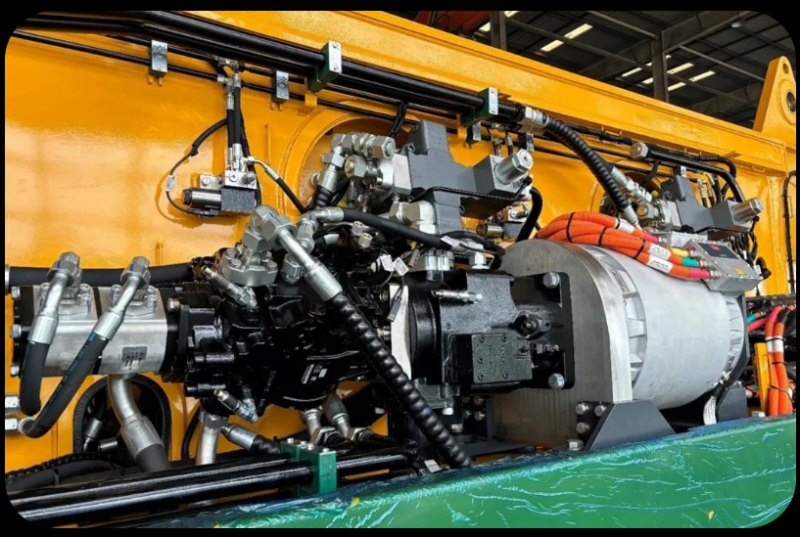

  三一重工正在努力开发全电动版本的大吨位履带式起重机,此前其较小吨位型号已经实现了电动化。丹佛斯为三一重工的80-150吨起重机提供Editron电机和D1P泵。在这个新项目中,三一重工选择了集成式丹佛斯eHydraulic动力模块,为牵引和工作系统提供动力。该系统由Editron PMI375-T1100电机和D1P 260-cc泵组成,经过优化,可提供峰值性能,最大限度地提高液压系统效率,延长机器单次充电的运行时间。全套液压系统还包括丹佛斯90系列泵和PVG 128阀。
  三一重工认识到丹佛斯eHydraulic动力模块的更多优势,包括具有机械优势的紧凑型组件、简单的安装和高可靠性。将电机和液压泵作为一个集成组件提供,消除了使用弹性联轴器连接组件时可能产生的噪音、振动和组件损坏风险。此外,由于OEM无需连接组件,因此还简化并加快了安装过程。CE认证和丹佛斯的全球服务网络也是三一重工选择与丹佛斯合作的重要原因。
