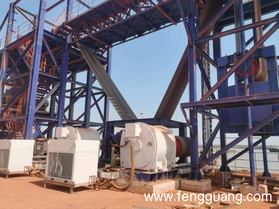

  几内亚是全球最大铝土矿生产国,主要出口铝土矿几内亚货运港口,主皮带机用来由料场到货船装运平台,皮带机为2台电机同时联动拖动。

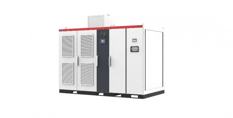

  经过对各种高压变频器厂家调研、方案对比,几内亚货运港口最终选择了新风光G74系列新一代高压变频器作为皮带机的控制设备,用于实现皮带机的软起、软停、调速、功率平衡等控制。

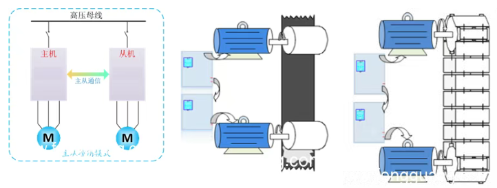

  主从控制

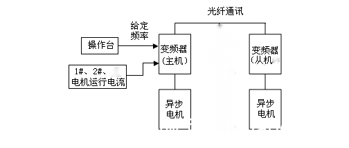

  此方案采用2台变频器分别拖动2台电机,将各个电机定子绕组直接分别接在相应变频器输出测;2台电机变频系统是由完全独立的2台变频器通过主、从机的同步通讯方式。保证2台电机的转速以及功率平衡。2台电机中任意一台都可作为主机,另外1台为从机。二机拖动方案中,变频器对电机独立控制,变频器主从之间可以自动来调整变频器输出功率一致。
  皮带机变频器主从控制简图

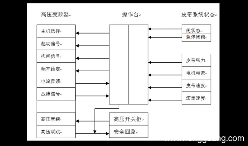

  皮带机变频电控系统
  皮带电控系统控制原理
  起车时,对各系统传送过来的信号判断正常才能进入下一程序。
  当皮带机各部分都具备起车条件,发出启动信号。变频器按给定的运行信号输出相应频率和电压。
  与此同时,操作台发出指令使抱闸打开,若抱闸未打开或未完全打开,将同时给变频器急停信号。
  当皮带达到额定速度,检测皮带速度与滚筒速度,当二者速度差值超过规定值,会紧急停车。
