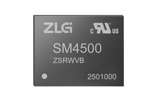

  SM4500采用ZLG自主开发的电源芯片及国产芯片,具备3.15~5.25V宽压供电、最高10Mbps波特率、3500VDC隔离耐压、-40~125℃工作温度范围,单网络可连接256个节点,具有极低电磁辐射和高的抗压电磁干扰性,超高集成度,超小体积。一颗芯片搞定电源隔离和信号隔离,大大缩短设计周期,降低设计成本,适用于充电桩、光伏发电、舞台灯光等场景,只要有RS-485通讯的地方,它都能大显身手。
