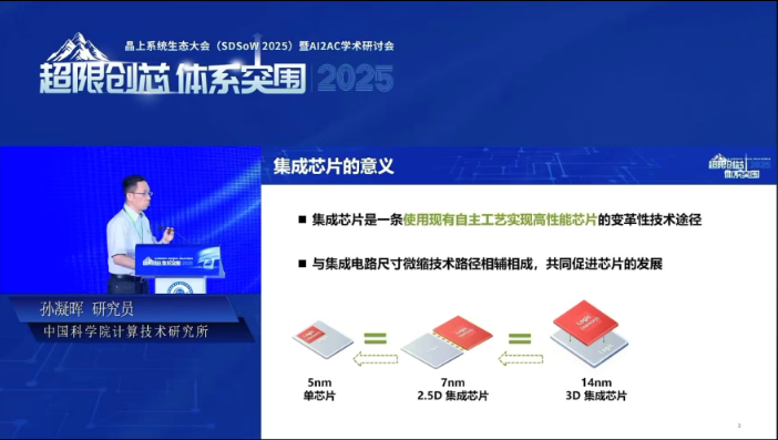

 随着摩尔定律的发展逐渐放缓,集成芯片与芯粒(Chiplet)技术对高性能芯片的设计与制造愈加重要。近日,中国工程院院士、中国科学院计算技术研究所研究员孙凝晖在2025年度晶上系统生态大会(SDSoW)上指出,集成芯片是一条使用现有自主工艺实现高性能芯片的变革性技术途径,而芯粒集成度(数量和种类)的大幅提升带来了三大科学问题。
孙凝晖表示,集成芯片是提升芯片性能的新路径。传统芯片是晶体管在二维平面上集成制造的芯片;相比之下,集成芯片先将晶体管集成具有特定功能的芯粒,再将预制好的芯粒按照需求三维集成为芯片。集成芯片的优势是通过两次集成大幅提高晶体管总量,集成规模最大可到整片晶圆;芯粒的模块化可降低芯片设计与生产成本。
“集成芯片是一条使用现有自主工艺实现高性能芯片的变革性技术途径。它与集成电路尺寸微缩技术路径相辅相成,共同促进芯片的发展。”孙凝晖说道。从产业实践来看,在先进集成技术赋能下,采用14nm工艺可实现7nm甚至5nm工艺的芯片性能。

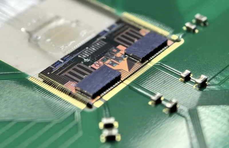

基于硅光芯片的3D芯粒集成方案
