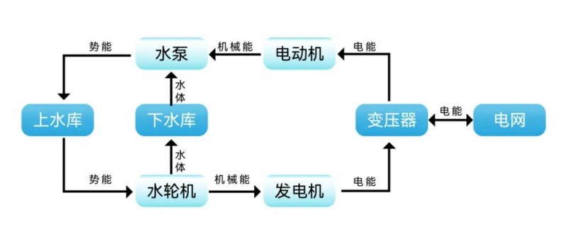

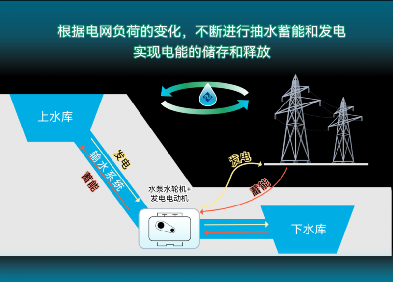

  抽水蓄能电站是一种特殊类型的水电站,它利用电力负荷低谷时的多余电能将水从下水库抽到上水库储存起来,在电力负荷高峰时再放水发电,从而起体现到调节电网负荷、提高电力系统稳定性和经济性的作用。
  抽水蓄能电站工艺流程是一个复杂而精密的系统,它通过各种先进的技术手段,实现对电能的储存和释放,有效调节电网负荷,提高电力系统稳定性和经济性。

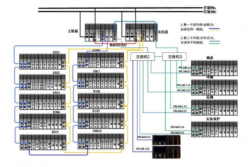

  冗余架构保障连续运行
  在抽水蓄能电站中,傲拓PLC采用双CPU热备冗余方案,支持CPU、电源和网络的冗余配置。例如,惠州抽水蓄能电站项目通过双机热备和以太网冗余,确保系统在极端环境下仍能稳定运行,降低停机风险。

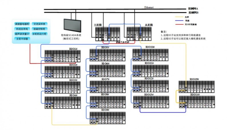

  A 单环网控制系统解决方案:
  B 双环网控制系统解决方案:
  NJ600系列双环网控制系统解决方案:
  惠州抽水蓄能电站。
