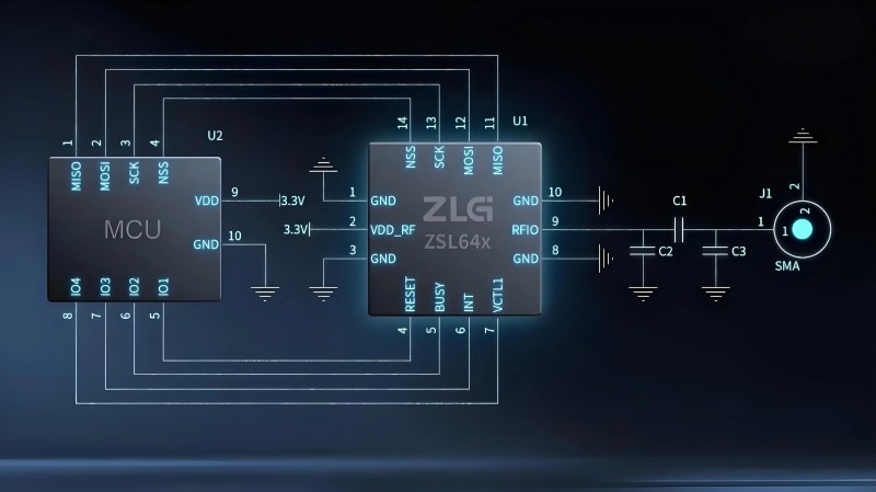

  ZSL64A3ALHA是由广州致远微电子研发的LoRa系统级芯片,集成RF匹配电路、温补晶振和DC电路,应用简便,只需外接50Ω标准天线即可完成无线接收发功能。该芯片支持LoRa和(G)FSK调制方式,采用频谱扩展技术,休眠电流低至0.2uA,非常适合低功耗、中远距离传输的应用场景。采用LGA封装,尺寸仅为8×8mm。

  ZSL64A3ALHA最大发射功率22±1dBm,发射功率可调-9~+22dBm@step1dB,可根据不同使用场景灵活配置,以更低功耗完成传输。
  快速开发部署
  外接50Ω标准天线即可实现无线收发,搭配易用的驱动SDK包,大幅缩短开发周期。
