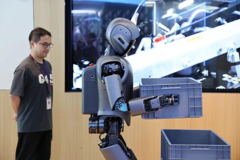

工业人形机器人演示搬运物品 梁旭 摄
