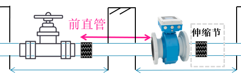

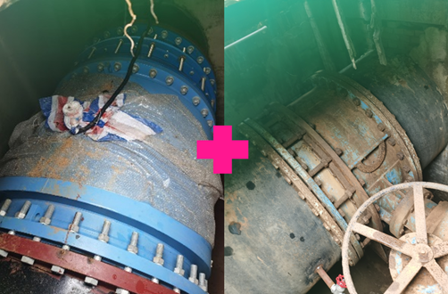

  由于流量计安装需满足直管段要求,受限于仪表井尺寸,因此流量计井与阀门井必须分开2口井设计,土建施工成本高,建设周期时间长。

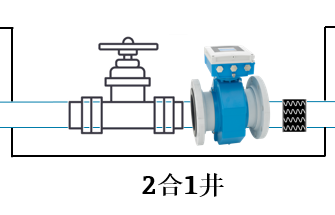

  因为电磁流量计可零直管段安装,流量计井与阀门井无需分开施工,大幅度节约安装空间,土建成本降低50%

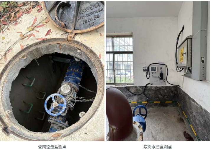

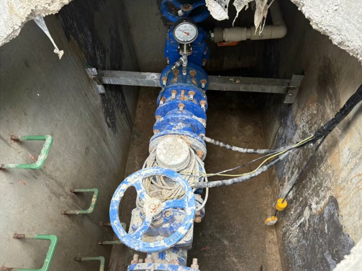

  实际安装图如下:
  井下:无直管段,与阀门直接并排安装的全通径电磁流量计
