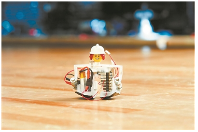

 美国卡内基梅隆大学科研团队宣布研制出已知全球最小的电动自主微型双足机器人“Zippy”。这款机器人身高不足4厘米,凭借其精巧的机载电池、执行器与控制系统,不仅能自主启动,更能以每秒10步的速度完成行走、转弯、跳跃及攀爬等动作。相关成果发布在2025年美国电气电子工程师学会国际机器人与自动化会议上。
灵动的电动自主微型双足机器人“Zippy”身高不足4厘米。

  “Zippy”的行走奥秘在于:前腿抬起时重心前移,配合圆弧形前足设计,为后腿留出充分的摆动空间,从而实现大幅跨步。这种精妙的机械结构,使其步频与人类以31公里/小时奔跑时的步频相当,创下了自主双足机器人的奔跑步频纪录。
