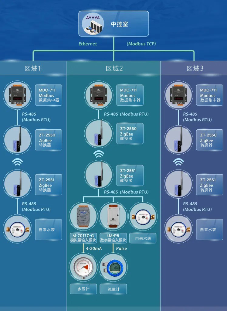

此案例中,泓格将现场分为三个区域,并依各区域的需求规划架构。
区域一和区域三的自来水表会有累计的自来水使用度数,另水表本身已具备 Modbus 通信功能,无需额外加装I/O 模块,仅需 ZT-2550 与 ZT-2551 ZigBee 无线RS-485/RS-232 转换器将数据进行一段ZigBee 无线传输,再通过 Modbus RTU 通信协议传至 MDC-711 Modbus 数据集中器。
区域二则是大口径的自来水管,除了自来水表之外,还有压力表及超音波流量计,M-7017Z-G 模拟量输入模块负责搜集水压计数据,tM-P8 数字量输入模块兼具计数器(Counter) 功能,可接收超音波流量计的脉冲输出信号,并藉由 ZT-2550 与 ZT-2551 ZigBee 无线RS-485/RS-232 转换器让数据进行ZigBee 无线传输,接着以 Modbus RTU 通信协议传至 MDC-711 Modbus 数据集中器。最后,数据通过Modbus TCP 通信协议送回中控室的 AVEVA Edge 组态软件。
其架构图如下:
