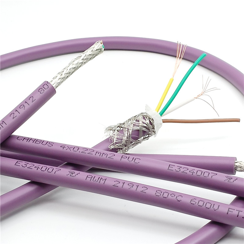

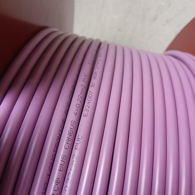

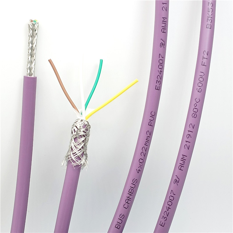

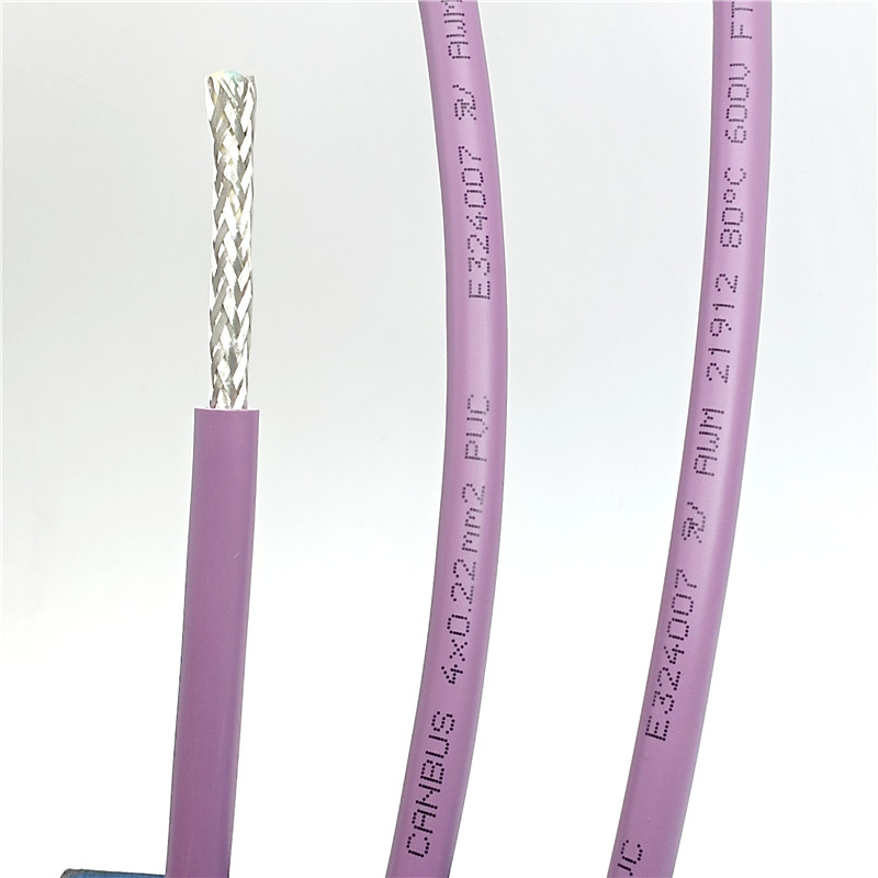

柔性工业现场总线电缆 CANBUS 4x0.22mm²
规格型号:CANBUS 4x0.22mm² PVC 紫色
导体:7*0.2mm 铜丝
线规:24awg/7
近似芯线外径:1.5mm
 芯线颜色:白色、棕色、绿色、黄色
 芯线绝缘材质:Foam PE(发泡pe)
 芯线结构:4 芯(星绞结构)
截面积:0.22mm²
外护套:PVC 紫色
内护套:无
 电缆颜色:紫色(RAL4001)
特性阻抗:120±15ohm@1MHz
认证:UL 21912
 耐温等级:-40℃ to 80℃
屏蔽层:镀锡铜丝屏蔽 编织密度 85%
 应用:适用于机器、工具、设备、装置、电器和控制柜布线系统,用于基于 CAN 网络中的现场总线通讯,固定安装,或者偶尔移动布线
导体直流电阻 20℃:≤93.8ohm/km
 测试电压 20℃:AC1500V for 1min
互电容 标称 20℃:Nom. 35nF/km
 近似电缆外径 mm:6.5mm
