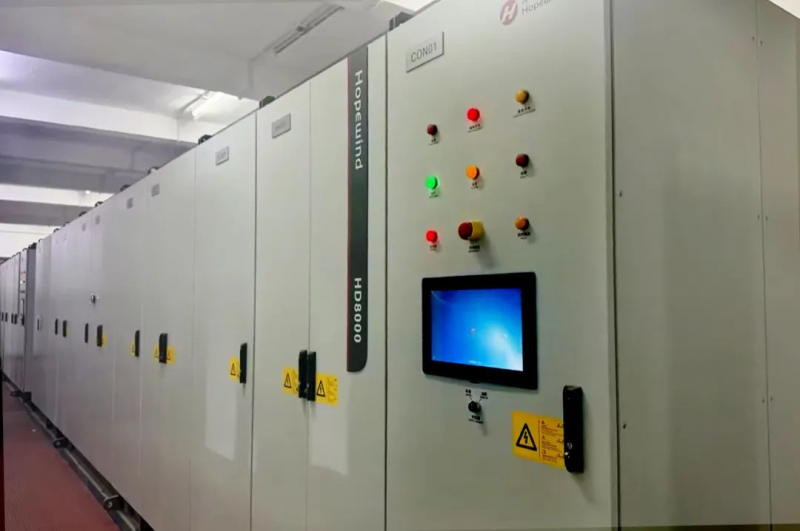

该项目中,禾望HD8000系列中压工程型变频器作为该产线的核心驱动设备,采用基于IGCT器件三电平拓扑的共直流母线四象限多传变频方案,驱动冷轧线6台主轧机协同作业,每3台轧机共一段直流母线,不仅设备尺寸得到优化,功率密度更高,降低客户投资成本,还能显著提升能效比,明显降低产线综合能耗,提升生产效益。同时冷连轧6个机架通过带钢连接,6个机架之间的速度协同要求非常高,对传动系统的速度精度和动态转矩响应均有严格要求,而禾望HD8000中压变频器凭借优秀的三电平IGCT硬件拓扑结构及优异的软件控制算法,各机架变频器的高速通迅协同响应,成功实现速度精度小于0.01%,动态转矩响应时间小于5ms,转矩精度小于3%,整体控制性能优于设计指标要求,生产产品品质优良。
HD8000系列是禾望电气自主研发的大功率变频驱动系统,其模块化的硬件和工程化的软件设计理念使其具备各种复杂工况的驱动能力。全控型功率IGCT器件,器件不串不并,具备超低的器件失效率;优秀的水冷散热系统,整机IP54防护,使其具备超强的环境适应能力;易损件冗余设计,系统宕机概率极低;全自主软件开发,拥有优秀的控制性能、强大的后台软件及监控系统,和一流的故障保护功能,满足产线对驱动系统控制精度与可靠性的严苛需求。

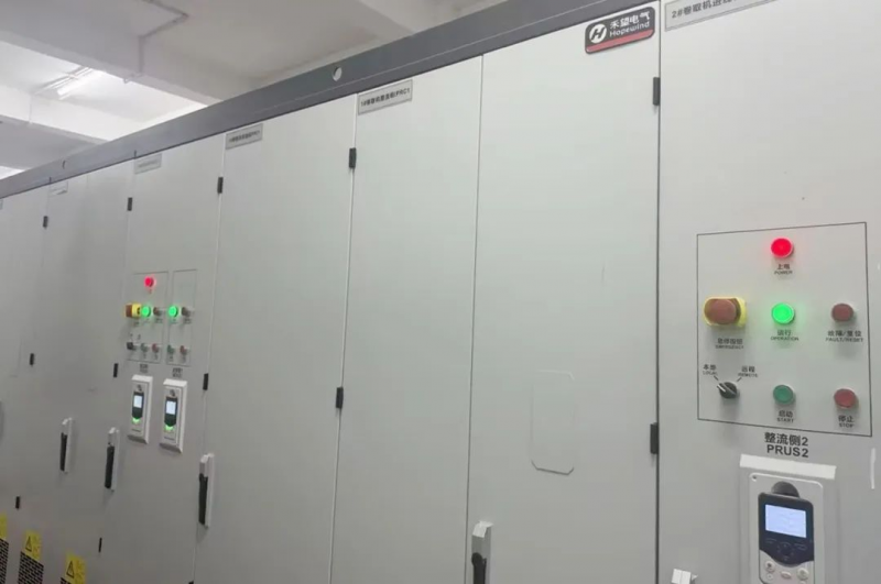

其次,该生产线2台卷取机及辅传动采用禾望HD2000系列低压工程型变频器进行驱动。该产品是禾望电气自主研发的低压工程型多传变频器,采用先进的四象限变频驱动技术,通过精准的稳速控制与张力调节,确保卷取工艺中钢卷张力恒定、层间紧密均匀。该产品具有速度和转矩精度高、动态响应快、低频力矩大等特点;支持短时150%额定电流输出,满足连续高强度生产需求;积木化设计搭配自由功能块和参数源选择功能,进一步为复杂工况下的连续稳定生产提供坚实保障。
