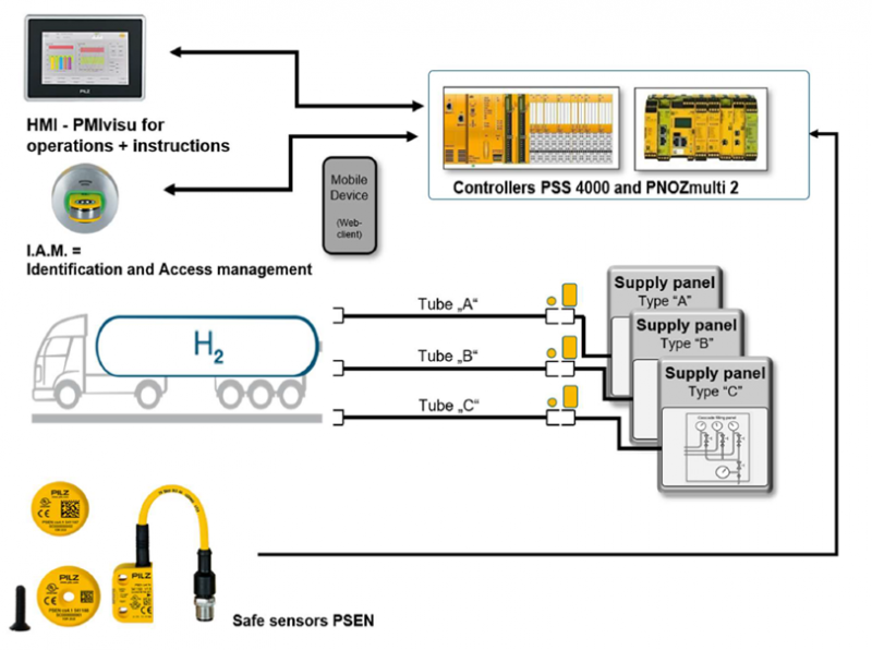

皮尔磁PILZ能够提供氢能应用时的完整安全防护方案。在机械安全层面,可以使用安全控制类产品--如可编程安全模块PNOZmulti或者安全PLC--PSS 4000进行安全监控。在工业信息安全层面,则可以使用安全网桥、I.A.M相关产品来进行安全防护。
以加氢站为例:每把加氢枪和对应的车辆加注口使用配对的PSENcode安全编码开关来确保加氢枪和加注口之间的正确性。现场所有的安全相关传感器和安全阀门都由PNOZmulti或者PSS 4000进行监控。整个加氢站的人员操作由I.A.M工业权限系统来统一管理,每名设备操作人员都配备PITreader权限个人电子钥匙,每一位人员都只能在自己的权限之下进行相关操作,不仅如此,每步操作都会在I.A.M工业权限系统中进行事件记录。如此一来,便实现了加氢站的机械安全和信息安全防护全覆盖。
