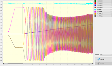

EP6变频器罗茨泵启动波形
上图展示了罗茨泵的启动波形。从波形中可以看出,罗茨泵在启动时电流变化平稳,且启动电流大于设备稳定运行时的电流。这种电流特性能够确保罗茨泵实现平滑、无冲击的启动。同时,在压力较大的工况下,较大的启动电流也保障了罗茨泵的启动能力。

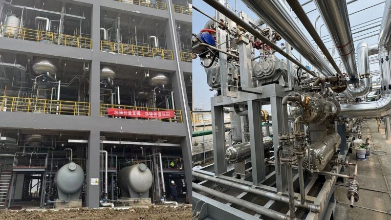

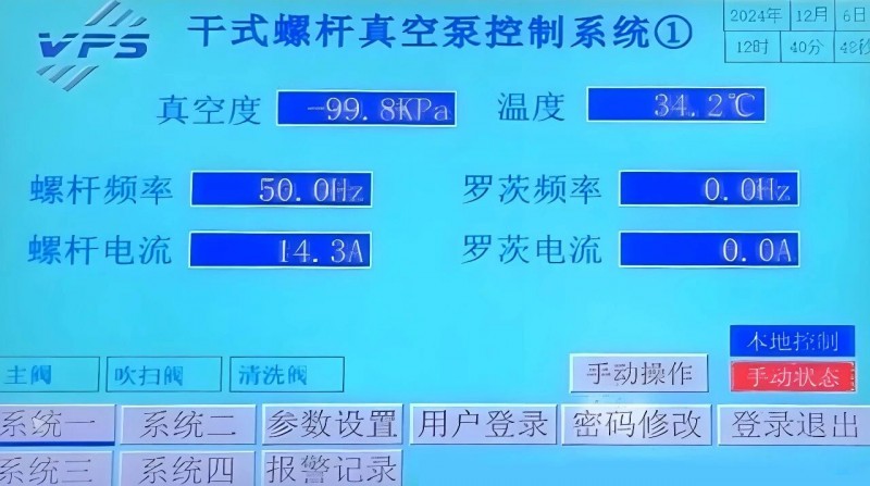

某大型锂电制造厂电解液解压添加剂生产工艺中,采用EP6变频器驱动罗茨螺杆泵机组抽取真空。变频器配合压力传感器的调节下,真空度达到99.8Kpa,压力控制精度为0.1Kpa,为电解液充注提供非常有利的条件。
反应釜及罗茨螺杆泵机组

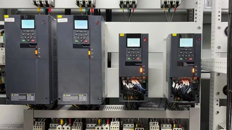

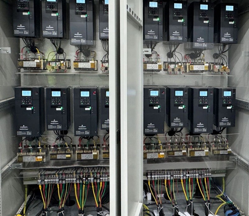

EP6变频器柜
罗茨螺杆真空泵控制系统数据
