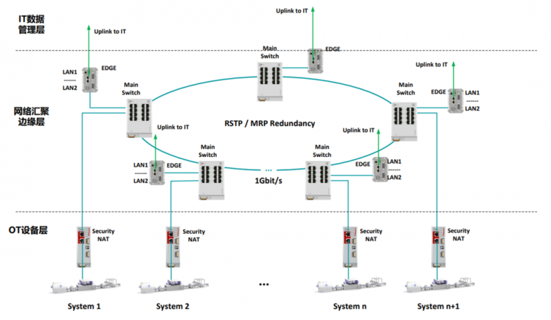

  该项目某电池产线覆盖12+工序、90+设备,涉及西门子、欧姆龙、三菱等5+品牌PLC,协议繁杂(S7、EIP、MC、FINS、MODBUS等)。菲尼克斯电气基于自研PLCnext平台,凭借全协议兼容能力,轻松实现跨品牌、跨协议数据采集,无需额外编程,仅需配置即可完成设备接入。无论是实时数据监控,还是历史数据追溯,PLCnext都能无缝对接,彻底解决数据分散、协议割裂的痛点,为企业构建统一的数据底座。
  边缘智能,数据采集更高效
  项目采用30台菲尼克斯边缘控制器EPC,结合PLCnext平台的边缘计算能力,将数据采集、处理、分析下沉至设备端。通过支持千兆级工业环网,边缘控制器确保海量设备数据(如CCD检测、称重、工艺参数)的毫秒级实时传输,同时满足MES系统的高频交互需求。此外,PLC内置的智能触发逻辑(如加工信号、电芯码绑定)可精准捕捉关键生产节点,避免数据遗漏,为质量分析与设备维护提供可靠依据。
  稳定可靠,护航生产零中断
  在焊接等关键工序中,边缘控制器通过高精度信号采集与异常自诊断功能,实时监控设备状态。例如,针对焊接机偶发的NG问题,PLC可记录全流程数据(压力、温度、时间),结合后端分析工具快速定位异常根源,联动后工序提前预警,减少80%以上材料浪费。同时,菲尼克斯电气的PLC支持双网冗余架构与安全防火墙,确保网络通信稳定,杜绝因断网导致的生产中断风险。
