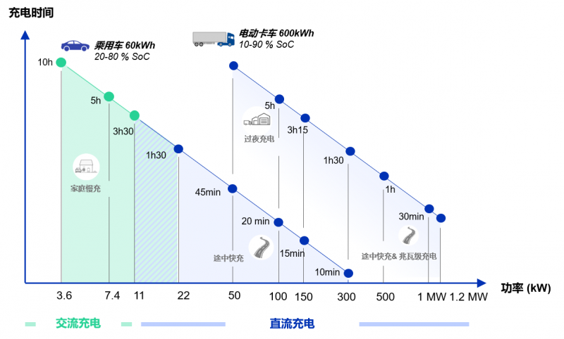

      随着电动卡车发展速度的加快,需要为不同的用户量身定制合适的充电设施。由于电动卡车的电池容量非常大——梅赛德斯eActros的电池容量为600kWh,大约是电动乘用车电池容量的十倍——电动卡车主要需要直流充电来提高充电功率,以确保更短的充电时间(图1)。相比之下,电动乘用车同时依赖交流和直流充电。
图1:交流和直流充电的平均时间
充电时间取决于应用场景,因为在停车场或目的地充电允许花费的时间比途中充电长得多(图2)。在夜间充电的停车场,电动卡车可能要花6到8个小时来充电,200-400kW的充电功率就足够了。为此,乘用车使用的已经经过验证的CCS充电系统是适用的。在这里,多个CCS充电桩可以共享电力,这将是平衡和管理多辆电动卡车充电以及优化整体充电成本的重要因素。
