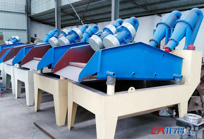

作业原理:细砂回收机在作业时,砂泵会将沙与水的混合物送至离心分离器进行分离,经浓缩后的细砂由沉砂嘴提供给直线脱水筛进行脱水处理,达到细砂和水分离的目的。少量的细砂、泥等再经返料箱回到清洗槽,当清洗槽液面过高时,经出料口排出。https://www.kjzj.com/product/
在此过程中,离心分离器进行固液分离后,剩下的沙子便会经喷头进入到脱水筛中。而脱水筛的主要作用就是将分离后的沙子再进一步脱水,所以说脱水筛的筛网将直接影响沙子的水含量是否能降到很低,从而有效提高沙子的质量,并使水可以得到二次利用,提高企业收益。
所以说细砂回收机回收率的高低,主要取决于筛网的质量。在长期复杂的生产环境中,选用高质量耐磨筛网,可在很大程度上使细砂回收机保持一个较高的回收率。不过,质量再好的筛网,在使用的过程中,还是要注意做好日常维护,做到定期检修更换,从而更好的确保设备有一个较高的工作效率。
