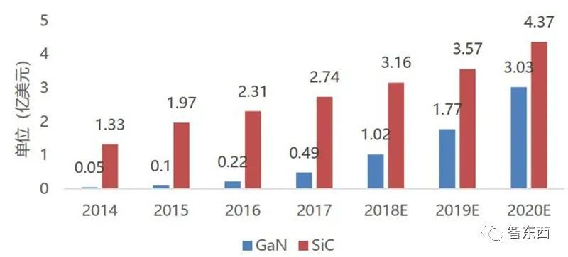

 功率半导体的技术和材料创新都致力于提高能量转化效率(理想转化率100%),基于 SIC 材料的功率器件相比传统的 Si 基功率器件效率高、损耗小,在新能源车、光伏风电、不间断电源、家电工控等有广阔的应用前景。目前 SIC 行业发展的瓶颈主要在于 SIC 衬底成本高(是 Si 的 4-5 倍,预计未来 3-4 年价格会逐渐降为 Si 的 2 倍),同时 SIC MOS 为代表的 SIC 器件产品稳定性需要时间验证。国内外 SIC 产业链日趋成熟,成本也在持续下降,产业链爆发的拐点临近,Yole 预计 SIC 器件空间将从 2019 年4.8 亿美金到 2025 年 30 亿美金 2030 年 100 亿美金,即 10 年 20 倍增长。

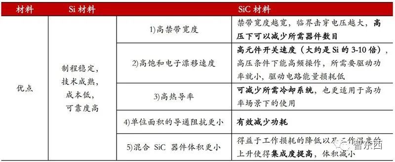

1). 高电能转换效率:SiC 属于宽能隙材料, 击穿场强度大比 Si 基半导体材料更适用在高功率的应用场景;
2). 高电能利用效率:SiC 属于宽能隙材料, 击穿场强度大比 Si 基半导体材料更适用在高功率的应用场景;
3). 低无效热耗:开关频率高, 速度快, 所产生无效的热耗减少, 使的电路、散热系统得以简化。

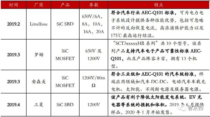

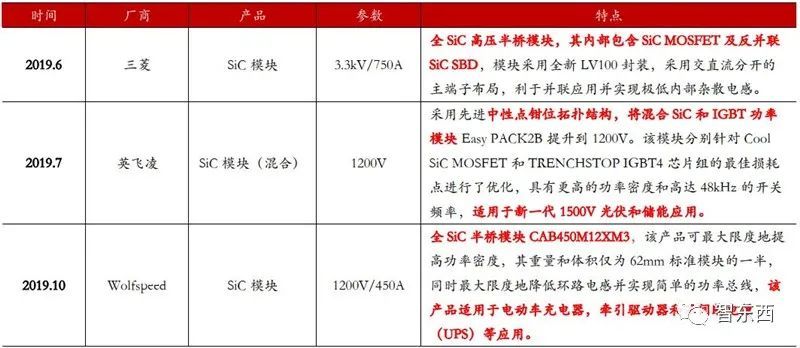

2019 年国际上的功率半导体巨头不断推出新的基于 SIC 材料的功率器件,且推出的几款 SiC SBD 及 MOSFET 均符合车规级(AEC-Q101)标准,这些产品应用于新能源车或者光伏领域等功率器件需求场景,将显著减少功耗,提高转化效率。

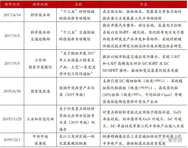

我国的“中国制造 2025”计划中明确提出要大力发展第三代半导体产业。2015 年 5 月,中国建立第三代半导体材料及应用联合创新基地,抢占第三代半导体战略新高地;国家科技部、工信部、北京市科委牵头成立第三代半导体产业技术创新战略联盟(CASA),对推动我国第三代半导体材料及器件研发和相关产业发展具有重要意义。

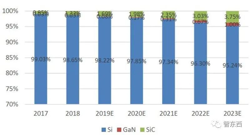

根据 Yole 预测,SIC 和 GaN 电力电子器件(注意是 GaN 在电力电子中的应用,不包括在高频射频器件)2023 年在整体功率器件渗透率分别为 3.75%和 1%;驱动因素是新能源汽车新能源发电以及快充。

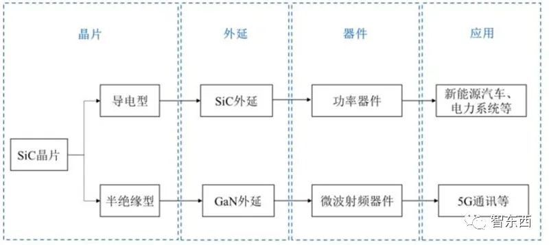

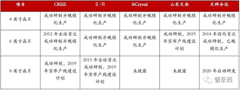

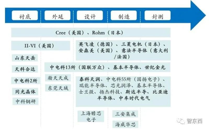

SIC 产业链分为三大环节:上游的 SIC 晶片和外延→中间的功率器件的制造(包含经典的 IC 设计→制造→封装三个小环节)→下游工控、新能源车、光伏风电等应用。目前上游的晶片基本被美国 CREE 和 II-VI 等美国厂商垄断;国内方面,SiC 晶片商山东天岳和天科合达已经能供应 2 英寸~6 英寸的单晶衬底,且营收都达到了一定的规模(今年均会超过 2 亿元 RMB);SiC 外延片:厦门瀚天天成与东莞天域可生产 2 英寸~6 英寸 SiC 外延片。
国外 SIC 功率器件玩家:
传统的功率器件厂商包括英飞凌、意法半导体、三菱电机、富士电机;借助SIC 材料介入 SIC 器件的 CREE;
国内 SIC 功率器件玩家:泰科天润,中电科 55 所,基本半导体,三安集成,华润微等。

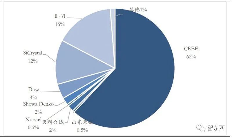

SIC 晶片、外延和设备:国外 CREE 和 II-VI 占据了 SIC 片 70%以上的份额,国内山东天岳和天科合达已经初具规模;露笑科技 2019 年 11 月公告,露笑科技将为中科钢研、国宏中宇主导的碳化硅产业化项目定制约 200 台碳化硅长晶炉,设备总采购金额约 3 亿元,同时露笑科技另外 2020 年 8 月公告计划与合肥合作投资 100 亿元建设第三代半导体产业园,从 SIC 设备切入衬底和外延等环节。

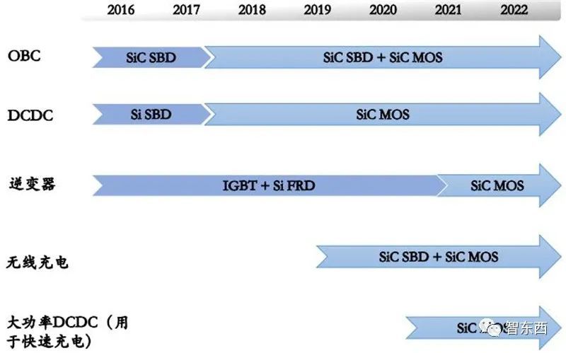

1、 应用:新能源车充电桩和光伏等将率先采用
SiC 具有前述所说的各种优势,是高压/高功率/高频的功率器件相对理想的材料, 所以 SiC 功率器件在新能源车、充电桩、新能源发电的光伏风电等这些对效率、节能和损耗等指标比较看重的领域,具有明显的发展前景。

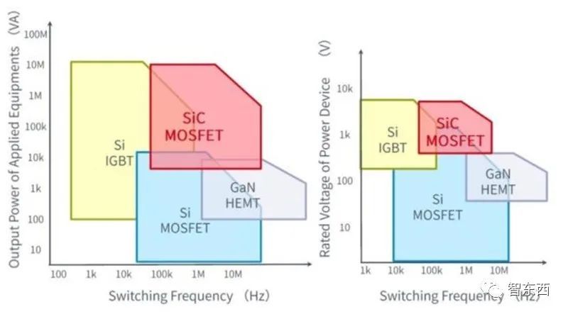

高频低压用 Si-IGBT,高频高压用 SiC MOS,电压功率不大但是高频则用GaN。当低频、高压的情况下用 Si 的 IGBT 是最好,如果稍稍高频但是电压不是很高,功率不是很高的情况下,用 Si 的 MOSFET 是最好。如果既是高频又是高压的情况下,用 SiC 的 MOSFET 最好。电压不需要很大,功率不需要很大,但是频率需要很高,这种情况下用 GaN 效果最佳。
以新能源车中应用 SIC MOS 为例,根据 Cree 提供的测算: 将纯电动车 BEV逆变器中的功率组件改成 SIC 时, 大概可以减少整车功耗 5%-10%;这样可以提升续航能力,或者减少动力电池成本。
同时 SIC MOS 在快充充电桩等领域也将大有可为。快速充电桩是将外部交流电,透过 IGBT 或者 SIC MOS 转变为直流电, 然后直接对新能源汽车电池进行充电,对于损耗和其自身占用体积问题也很敏感,因此不考虑成本,SIC MOS比 IGBT 更有前景和需求,由于目前 SIC 的成本目前是 Si 的 4-5 倍,因此会在高功率规格的快速充电桩首先导入。在光伏领域,高效、高功率密度、高可靠和低成本是光伏逆变器未来的发展趋势,因此基于性能更优异的 SIC 材料的光伏逆变器也将是未来重要的应用趋势。

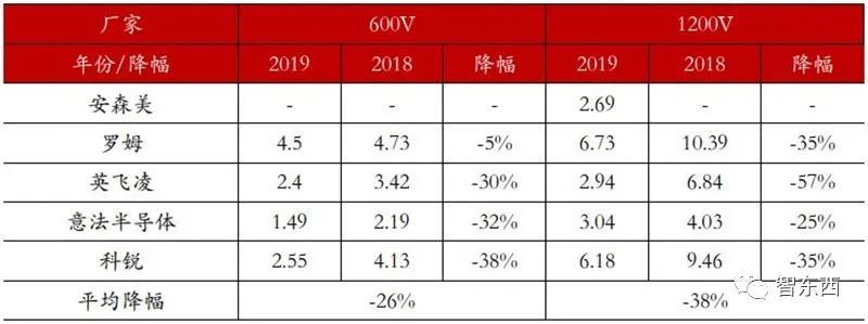

根据 CASA 的统计,业内反应 SiC SBD 实际的批量采购成交价已经降至 1元/A 以下,耐压 600-650V 的产品业内批量采购价约为 0.6 元/A,而耐压 1200V的产品业内批量采购价约为 1 元/A。
如上表所示,2019 年部分 SIC 肖特基二极管产品价格实现了 20%-35%的降幅,SIC 二极管价格的持续降低以及和 Si 二极管价差的缩小将进一步促进 SIC 二极管的应用。

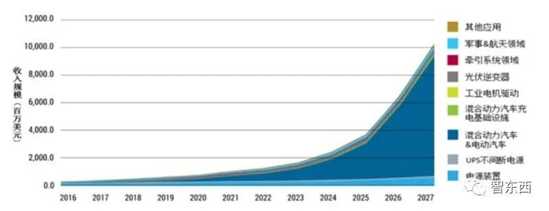

IHS 预计未来 5-10 年 SIC 器件复合增速 40%:根据 IHSMarkit 数据,2018年碳化硅功率器件市场规模约 3.9 亿美元,受新能源汽车庞大需求的驱动,以及光伏风电和充电桩等领域对于效率和功耗要求提升,预计到 2027 年碳化硅功率器件的市场规模将超过 100 亿美元,18-27 年 9 年的复合增速接近 40%。
渗透率角度测算 SIC MOS 器件市场空间:(SIC MOS 只是 SIC 器件的一种)SIC MOS 器件的下游和 IGBT 重合度较大,因此,驱动 IGBT 行业空间高成长驱动因素如车载、充电桩、工控、光伏风电以及家电市场,也都是 SIC MOS 功率器件将来要涉足的领域;根据我们之前系列行业报告的大致测算,2019 年 IGBT 全球 58 亿美金,中国 22 亿美金空间,在车载和充电桩和工控光伏风电等的带动下,预计 2025 年 IGBT 全球 120 亿美金,中国 60 亿美金。
SIC MOS 器件的渗透率取决于其成本下降和产业链成熟的速度,根据英飞凌和国内相关公司调研和产业里的专家的判断来看,SIC MOS 渗透 IGBT 的拐点可能在 2024 年附近。预计 2025 年全球渗透率 25%,则全球有 30 亿美金 SIC MOS 器件市场,中国按照 20%渗透率 2025 年则有 12 亿美金的 SIC MOS 空间。即不考虑SIC SBD 和其他 SIC 功率器件,仅测算替代 IGBT 那部分的 SIC MOS 市场预计2025 年全球 30 亿美金,相对 2019 年不到 4 亿美金有超过 7 倍成长,且 2025-2030年增速延续。

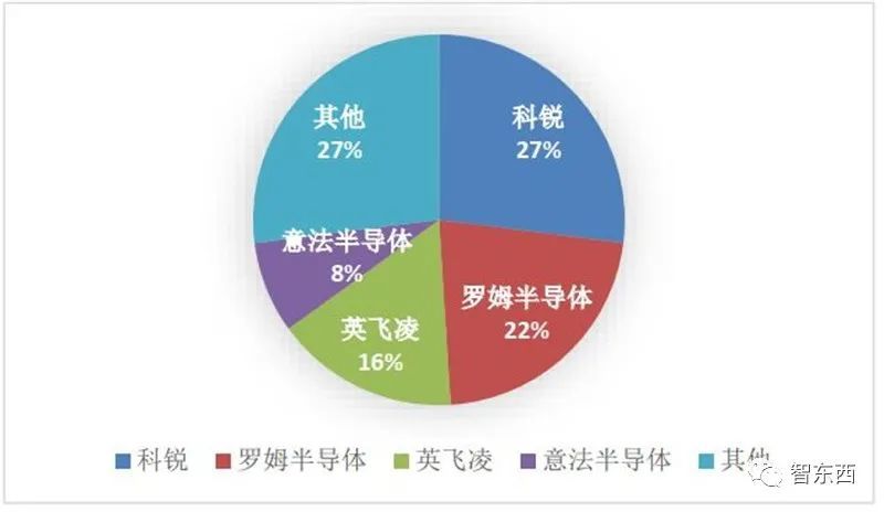

目前,碳化硅器件市场还是以国外的传统功率龙头公司为主,2017 年全球市场份额占比前三的是科锐,罗姆和意法半导体,其中 CREE 从 SIC 上游材料切入到了 SIC 器件,相当于其拥有了从上游 SIC 片到下游 SIC 器件的产业链一体化能力。

如前分析所述,碳化硅晶片主要用来做成高压功率器件和高频功率器件:SIC片主要分为两种类型:导电型的 SIC 晶片经过 SIC 外延后制作高压功率器件;半绝缘型的 SIC 晶片经过 GaN 外延后制 5G 射频器件(特别是 PA);

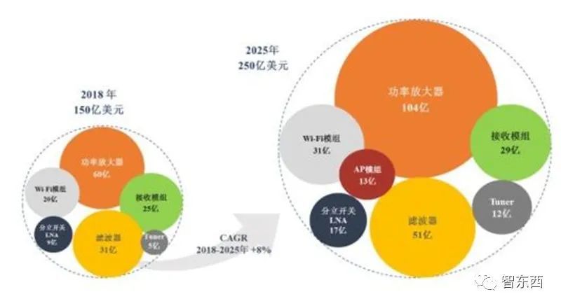

碳化硅晶片主要用于大功率和高频功率器件:2018 年氮化镓射频器件全球市场规模约 4.2 亿美元(约 28 亿元人民币),随着 5G 通讯网络的推进,氮化镓射频器件市场将迅速扩大,Yole 预计到 2023 年,全球射频氮化镓器件市场规模将达到 13 亿美元(约 91 亿元人民币);继续引用前面 IHS 的预测,则 SIC功率器件将由 2019 年的 4.5 亿美元到 2025 年接近 30 亿美元。
第三代半导体 GaN 在高频射频领域的市场规模:根据 Yole 的数据,2017 年氮化镓射频市场规模为 4 亿美元,将于 2023 年增长至接近 13 亿美元,复合增速为 22%,下游应用结构整体保持稳定,以通讯与军工为主,二者合计占比约为 80%。而整体射频器件的市场空间在 2018-2025 在 8%左右,GaN 射频器件增速远远高于射频器件整体市场的增长。

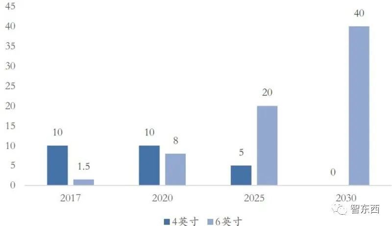

2017-2020 年市场需求:2017 年 4 英寸 10 万片、6 英寸 1.5 万片→预计到 2020年 4 英寸保持 10 万片、6 英寸超过 8 万片。
2020-2025 年市场需求:4 英寸逐步从 10 万片市场减少到 5 万片,6 英寸晶圆将从 8 万片增长到 20 万片;
2025~2030 年:4 英寸晶圆逐渐退出市场,6 英寸晶圆将增长至 40 万片。

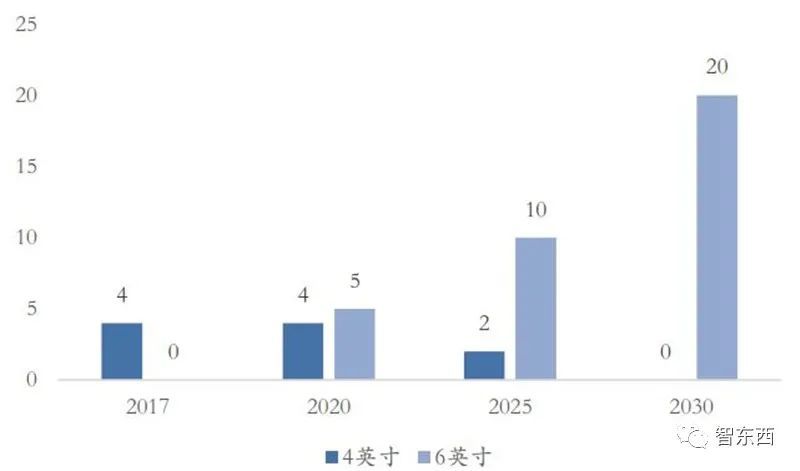

2017 年市场需求:全球半绝缘碳化硅晶片的市场需求约 4 万片;2020 年:4英寸半绝缘 SIC 维持 4 万片、6 英寸半绝缘 SIC 晶片 5 万片;
2025 年市场需求:预计 4 英寸半绝缘到 2 万片、6 英寸到 10 万片;
2025-2030 年市场需求:4 英寸半绝缘衬底逐渐退出市场,而 6 英寸需求到 20万片。

目前,碳化硅晶片产业格局呈现美国全球独大的特点。以导电型产品为例,2018 年美国占有全球碳化硅晶片产量的 70%以上,仅 CREE 公司就占据60%以上市场份额,剩余份额大部分被日本和欧洲的其他碳化硅企业占据。
