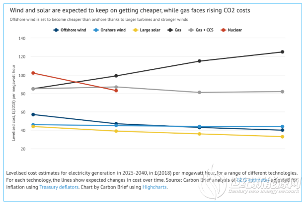

  英国政府商业、能源和工业战略部(BEIS)发布发电成本报告,大幅下调了对风电和太阳能发电的平准化成本预测。

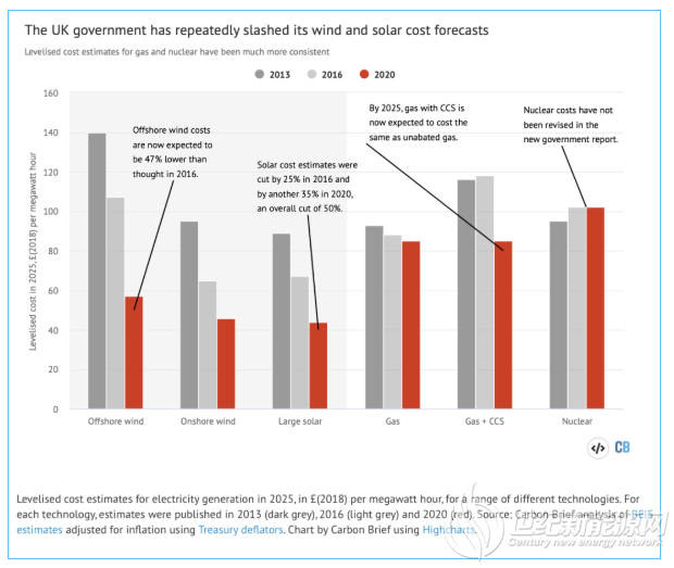

  2013年英国政府曾预计2025年投运的光伏成本为89英镑/兆瓦时;2016年英国政府的预计下调了25%,降至67英镑/兆瓦时;而此次最新预测的光伏成本仅为44英镑/兆瓦时,又降低了34%。
  类似地,2013年英国政府曾预测2025年投运的海上风电成本为140英镑/兆瓦时;2016年英国政府的预测下调了24%,降至107英镑/兆瓦时;而此次最新预测海上风电成本仅为57英镑/兆瓦时,又降低了47%。可再生能源成本持续降低的原因是,更大、更高效的光伏电站和更大的风力涡轮机,加上运营经验、更长的项目寿命和更便宜的融资。

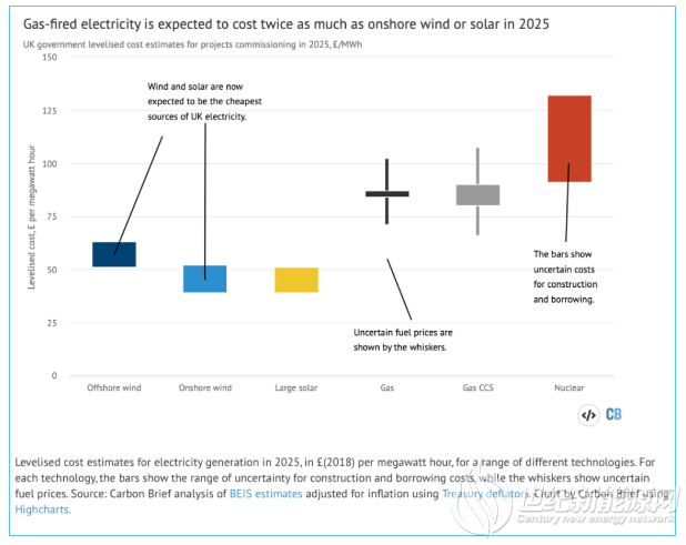

  BEIS的最新报告预计未来天然气发电的平准成本仅小幅下降,2025年陆上风能和太阳能的成本将是天然气的一半。相比之下,新的报告没有修改早先对核电成本的估计。
  BEIS的报告还大幅降低了天然气发电+碳捕获与封存(CCS)的平准成本估算,这意味着随着二氧化碳价格的上涨,燃气+CCS发电技术在2025年将可能与没有加CCS的天然气电厂竞争。
