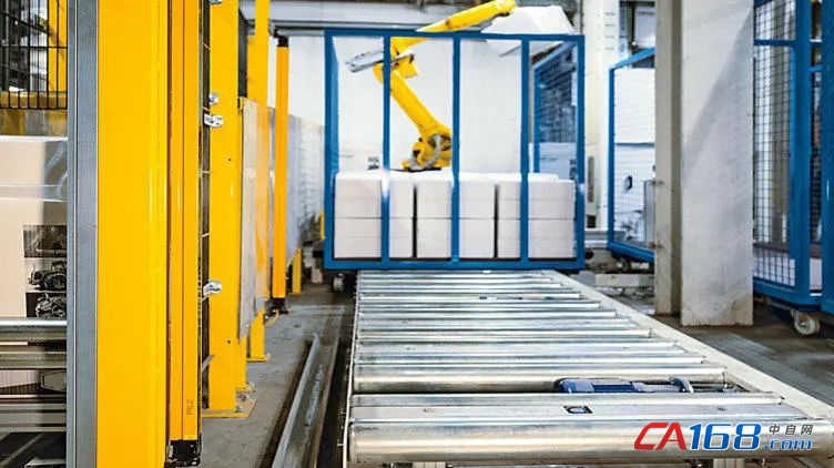

从成本考虑,设备制造商通常更倾向于使用固定式防护来作为风险减少的措施,而非安全保护装置。但从实际使用来说,固定防护带来的不方便显而易见,有的用户甚至在生产过程中不得不把一些固定式防护拆除,因而造成了安全隐患。
在新的标准中,将明确规定,如果预期进入频次大于等于1周1次,那么就必须使用保护装置(如安全光幕,安全扫描,安全联锁开关等)与防护罩相结合的方式,作为风险减少的措施。

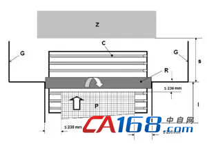

1)带有连锁的回转门:通过带防护锁定或不带防护锁定的联锁回转门防止人员通过开口进入危险区域。联锁活动式防护装置依靠产品进行推开,当产品通过后自动关闭。
联锁回转门-出口俯视图
2)自动卷帘门:当产品到达人员无法从产品和护栏之间间隙进入到危险区域时(卷帘门与产品之间的间隙不应超过230mm),允许卷帘门打开,产品进入。当产品到达人员能够进入的位置前,卷帘门就应当关闭。
卷帘门作为自动防护装置-俯视图

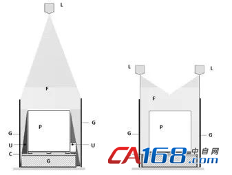

3)当机器的开口被设计成允许不同形状的货物通过,可能会产生人员通过货物与护栏之间间隙进入危险区域的风险。此时可以选择可根据外部的信号来激活预设保护检测区域的电敏保护装置(如光幕和激光扫描仪)。外部激活信号会触发不同大小的检测区域,确保进入的货物较小时,能够最小化不被检测到的区域,从而防止人员在光电装置被屏蔽期间,进入危险区域。
固定式防护装置与激光扫描仪的不同配置-前视图
