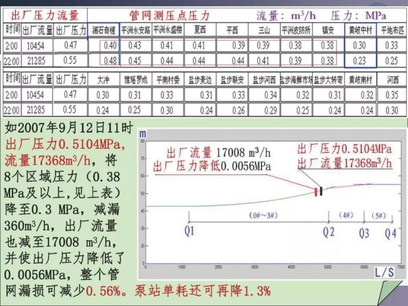

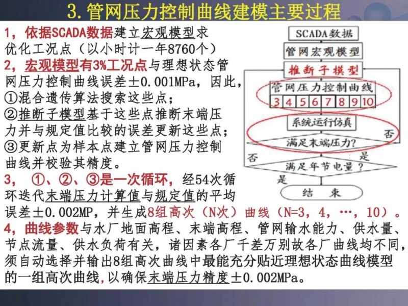

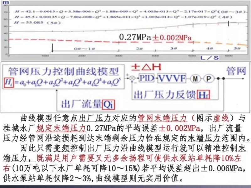

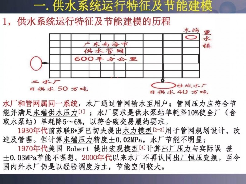

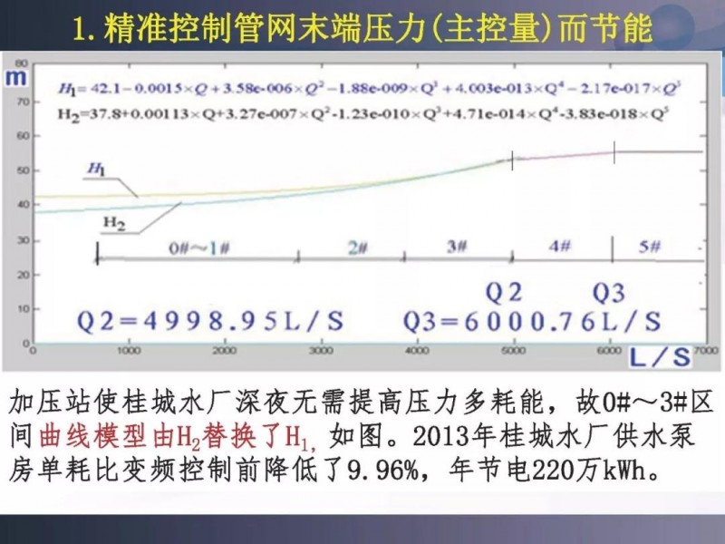

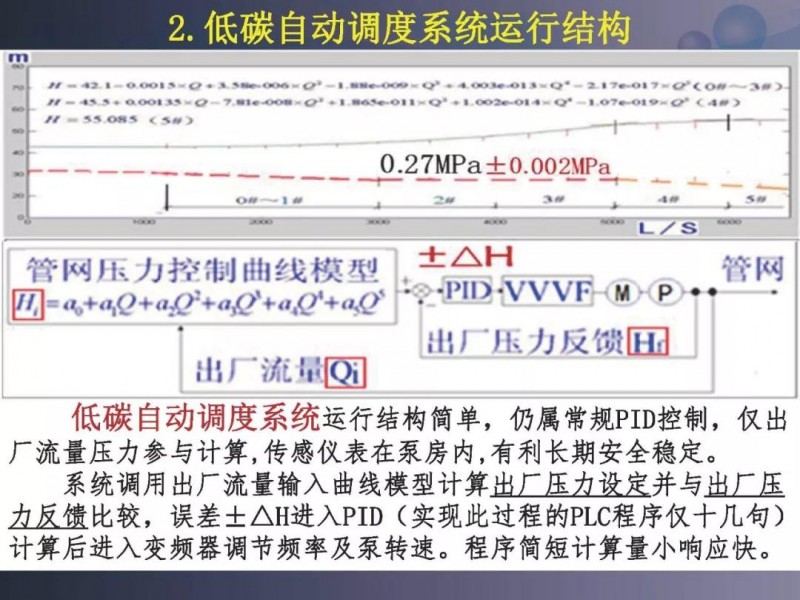

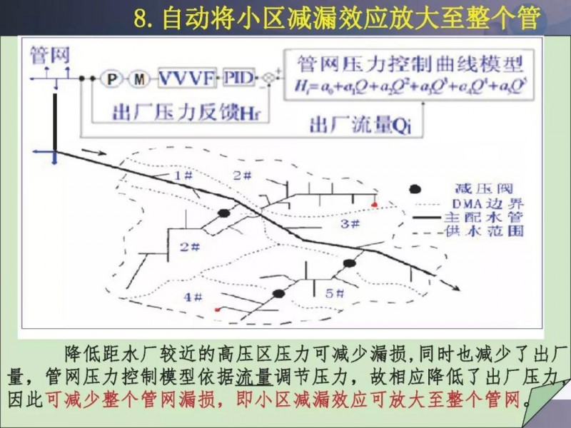

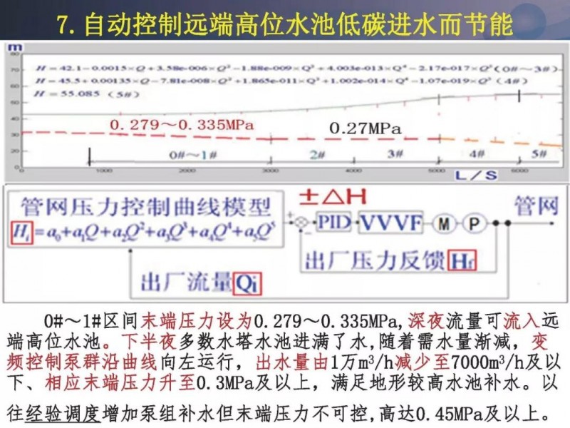

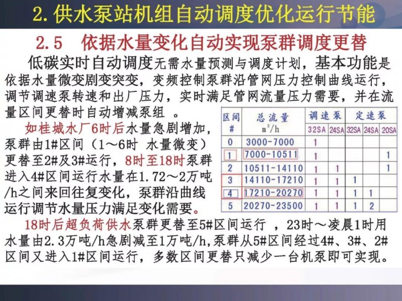

        水厂和管网属同一系统,水厂通过管网输水至用户,管网压力损失随供水量而变化;管网压力应符合节能并满足末端供水压力。水厂要求是供水泵站单耗降10%使全厂(含取水泵站)单耗降5~6%,以符合碳交易履约要求。
        1930年代前苏联B•罗巴切夫提出水力模型至今用于管网规划设计,但计算管网末端压力精度±0.02MPa,水厂节能不明显;1970年代美国Robert提出宏观模型计算水厂出厂压力多数(96%以上)与实际误差±0.03MPa节能不理想,但计算各厂优化流量符合实际,且只依据SCADA数据建模简捷有进一步开发空间;2000年代以来水厂不再认同出厂恒压变频,其节能效果差。至今,国内外水厂仍是经验调度为主,节能空间较大。下面分享桂林水厂结合变频器的节能案例。
