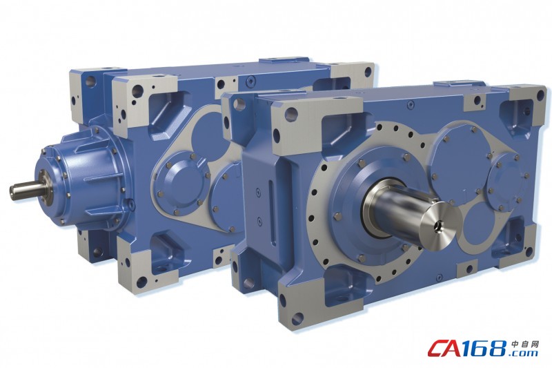

诺德研发的MAXXDRIVE® 工业齿轮箱的斜齿轮设计采用了UNICASE一体成型的制造理念,可提供多种尺寸选择。
其输出转矩高达250,000 Nm,功率高达1,500 kW,在重载应用中提供了必要的驱动力。加大的滚子轴承及其中
心距离配置增加了单个部件的过载能力和使用寿命,能完全符合舞台行业大扭矩提升需求。

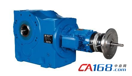

升降设备的紧急停机功能测试是载荷测试的一项重要内容,对机械系统来说主要是测试制动器的能力。诺德根
据舞台安全要求专门设计了一款双制动器 - 由两组低噪音制动器组成。为降低开关噪音,又在衔铁盘和磁部
件之间装有O型环。此外,该款制动器除了具备寿命长、可靠性高、易于维护等特点外,还拥有独特的“冗余
设计”功能,即一旦一个部件失效,其他部件仍可确保工作的照常运行,保证了较高的操作安全性。
